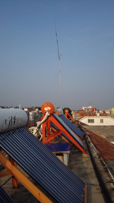

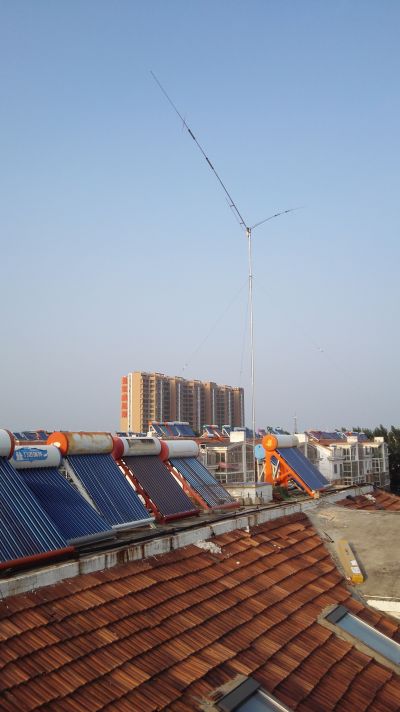

楼顶全是太阳能,撑杆7.7米高,下面有一个1米方高0.5米的水泥墩子,两个振子东西方向,可是驻波下不来,都在2.0以上,晚上的时候驻波上3.0的,用AW07测的,想请教各位老师,在不改变振子方向的情况怎么能让驻波降下来。

你天线上的“小翅膀”是垂直安装的,我看说明书上是水平安装的,你再确定一定,我们这里几个750都是水平安装.

BG6INQ:你天线上的“小翅膀”是垂直安装的,我看说明书上是水平安装的,你再确定一定,我们这里几个750都是水平安装. (2017-07-09 17:20)
水平和垂直都可以吧。

钢丝风绳 会吸收电波   进而影响驻波  实际是可以降低发射效率

钢丝风绳要截成一段一段分别绝缘后连接

LFP 你这天线应该是安装出现问题了  高度也没问题  我的正V 750  40米 20 米 15 米 10 米 驻波都在1.5以下 6米 也没有问题

永远的FM:钢丝风绳要截成一段一段分别绝缘后连接 (2017-07-11 13:57)
已经这样做了。4米一段,加绝缘子。用了三段。总的三根。

顺便,我当时安装750的时候,准备了两根水管,一根6米,一根4米,当时为了考虑安全高度的原因,先用的4米的水管架设的天线,测试驻波在1.5-1.6左右,考虑到是太阳能的影响,就换上了6米的杆子,想尽量拉开与太阳能的高度,可是换上6米的杆子再测驻波反而更高了,超过2以上,只好又换回了4米的杆子。
说这个的意思是,我想,太阳能肯定是对天线有影响的,如果能完全避开或者非常高的高度也能减少它对天线的影响,但如果高度在某个范围内,可能降低一些反而会比升高一些影响要小一些。如果楼主觉得有用,可以试一试。
