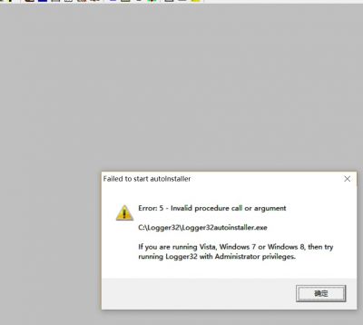

只看该作者 10楼 发表于: 2017-06-11
安装更新就出现这个

离线BG8SOO
410
只看该作者 14楼 发表于: 2017-06-14
问题已经解决,如果自动升级不成功出现什么的情况可以把C盘里面LOGGER32的文件打开里面有升级文件C:\Logger32\updateFiles这个文件夹里面的复制到C:\Logger32文件夹替换原来的文件。把C:\Logger32\updates里面的文件解压后同样复制到C:\Logger32里面替换原来的文件。电脑关机重启在打开LOGGER32就可以看到版本已经更新,电台控制里面已经有991选项,因为是自己瞎琢磨的,不对的对方大家指出,电台还没有连接,明天试试看。

只看该作者 18楼 发表于: 2017-07-02
升级不成功,你把软件右键管理员运行就行了。
