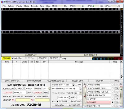

大家还可以试试流星余迹(Meteo scatter)通信。非常适合2米的500-1000公里的通信。
频率是 144.370 Mhz,   机器放置在USB。
软件使用MSHV,模式设置在FSK441.
http://lz2hv.org/mshv
