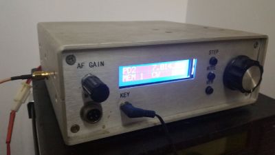

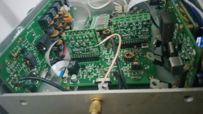

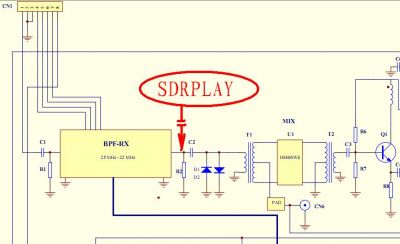

业余无线电就是折腾,爱好者DIY的机器大都蹩脚,性能欠佳,特别是CW的接收带宽很难做窄,噪声很难控制,发射还是很好的。SDRPLAY RSP1很好的接收性能可充分利用,可复活这类破玩意儿。
DIY熊猫P2很久以前的事了,SSB的设计,没加专用的CW滤波,带宽2-3K,捣鼓出收发后,摆弄摆弄,空放着搁在一边。

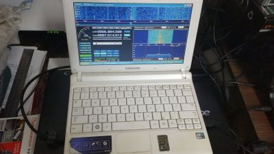

利用闲置笔记本,清空所有内存程序,能跑,续航3小时专用,波段和频率就手动,以后野战也是不错
