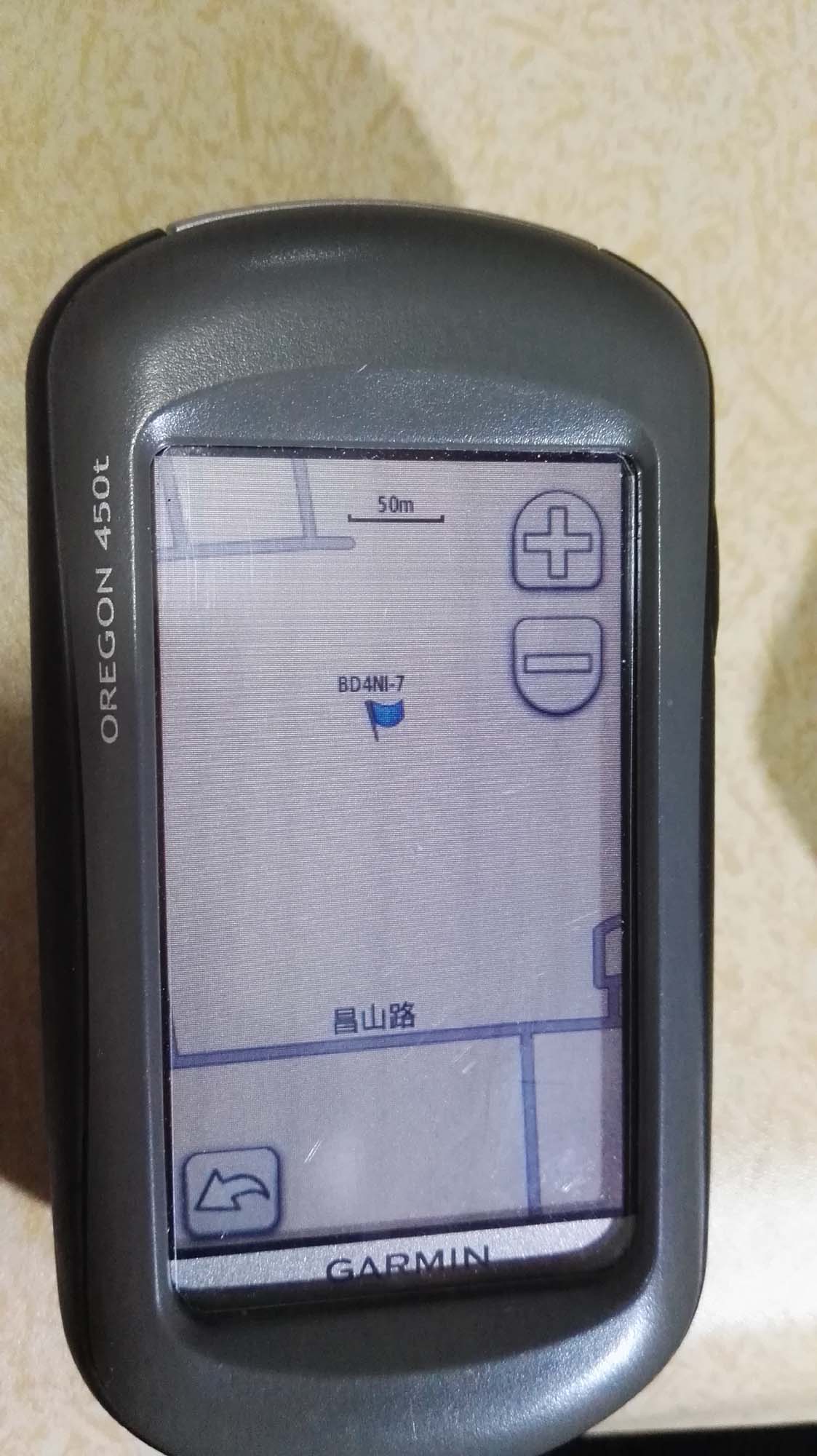

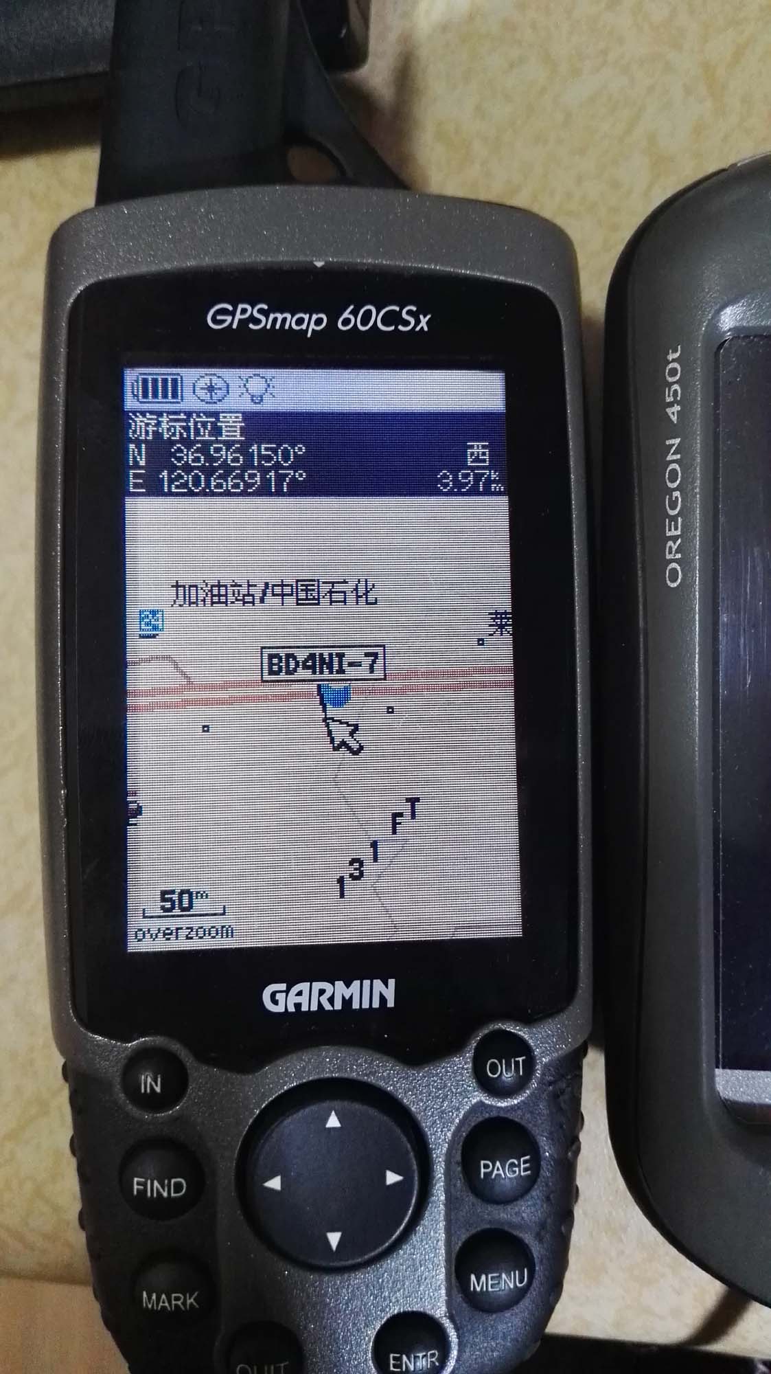

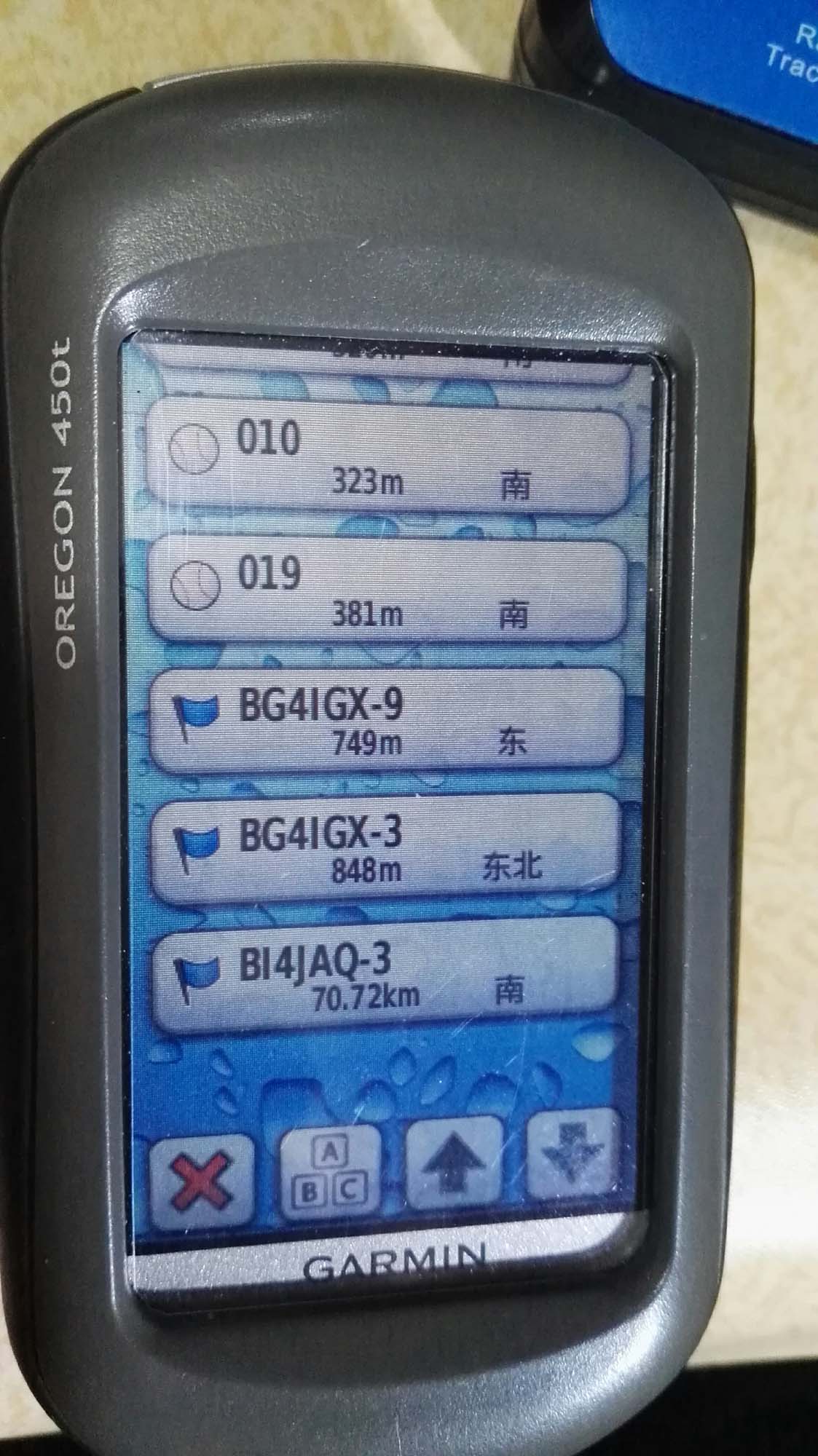

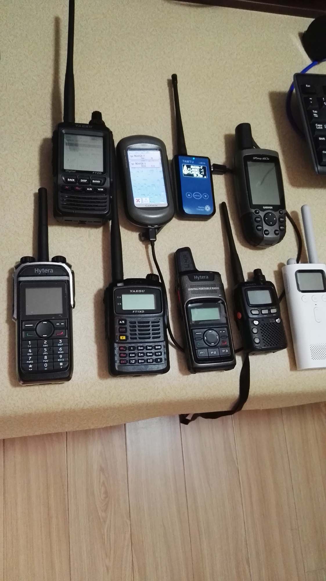

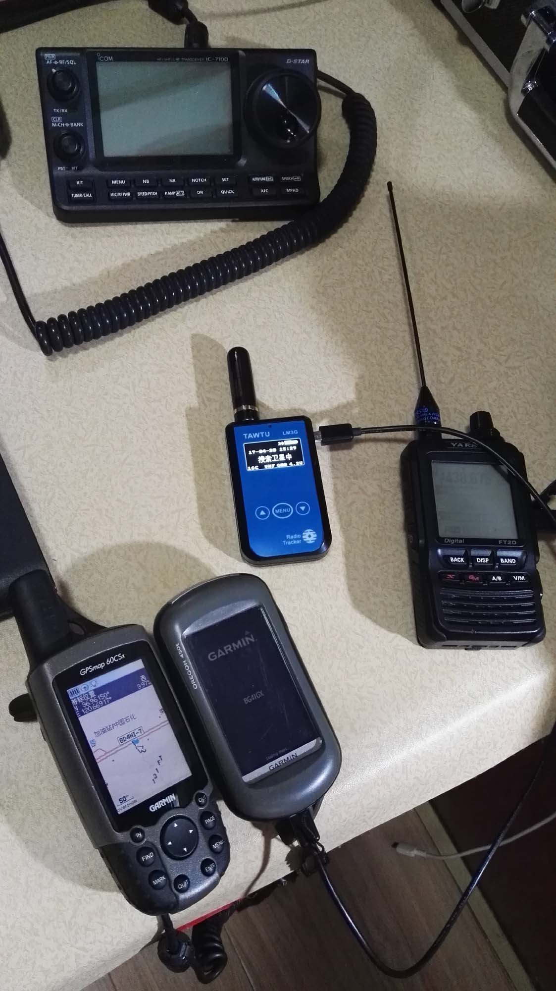

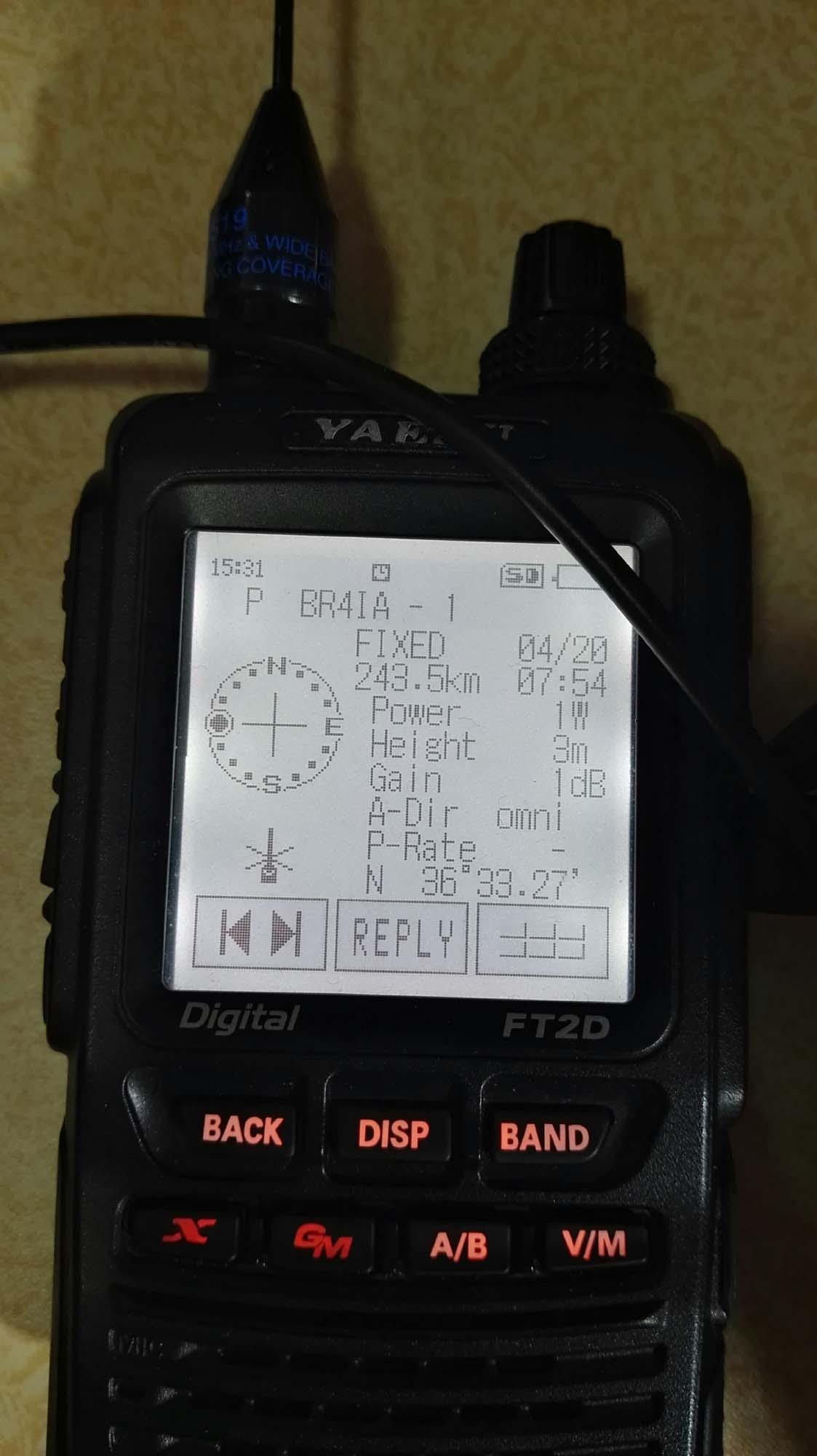

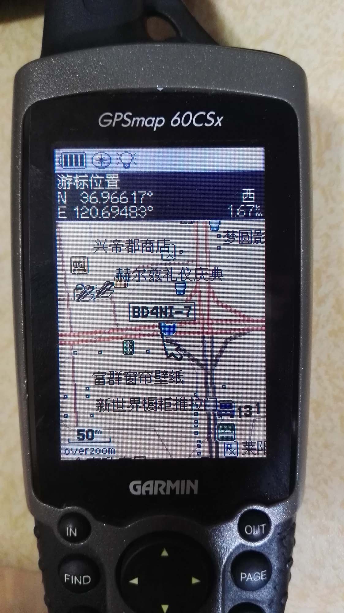

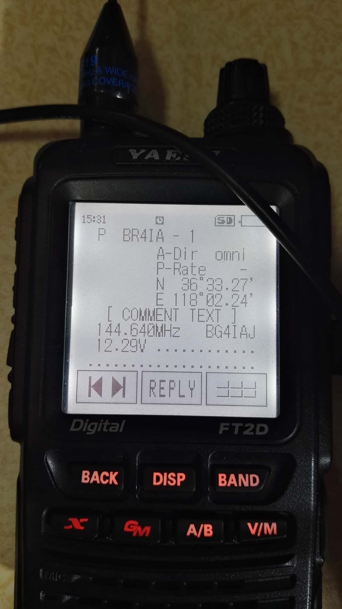

费了一晚上时间,做了根数据线,终于可以显示信标了。

机器真多!

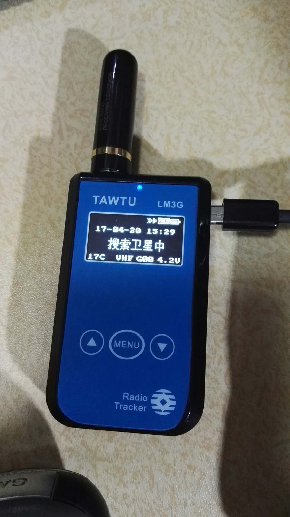

想知道lm3g在哪里能买到

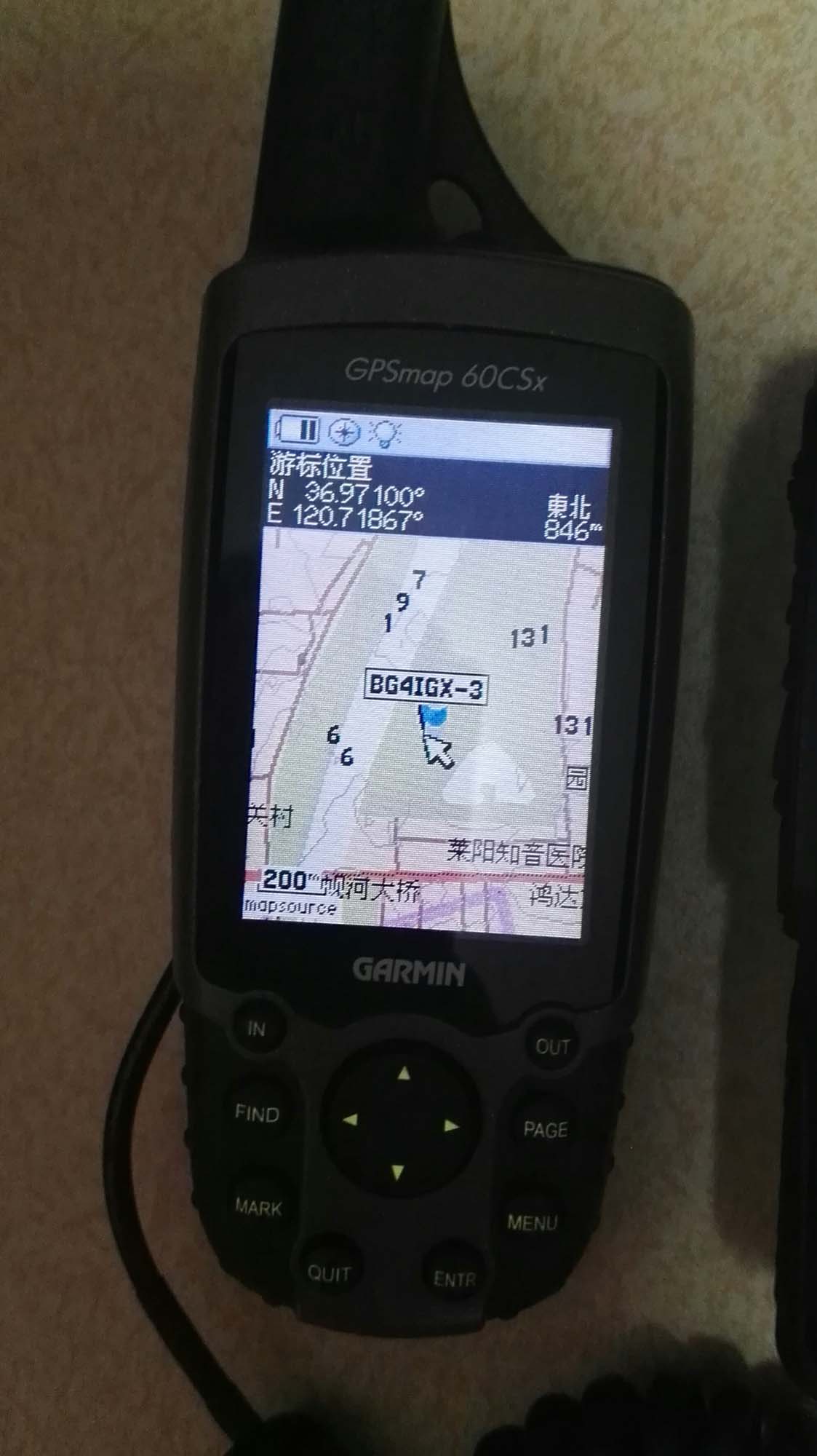

好手艺。APRS配合地图功能就更强大了,更实用了。仅有手台上的坐标、距离、方位数据显得还是不直观。

只看该作者 10楼 发表于: 2017-06-23

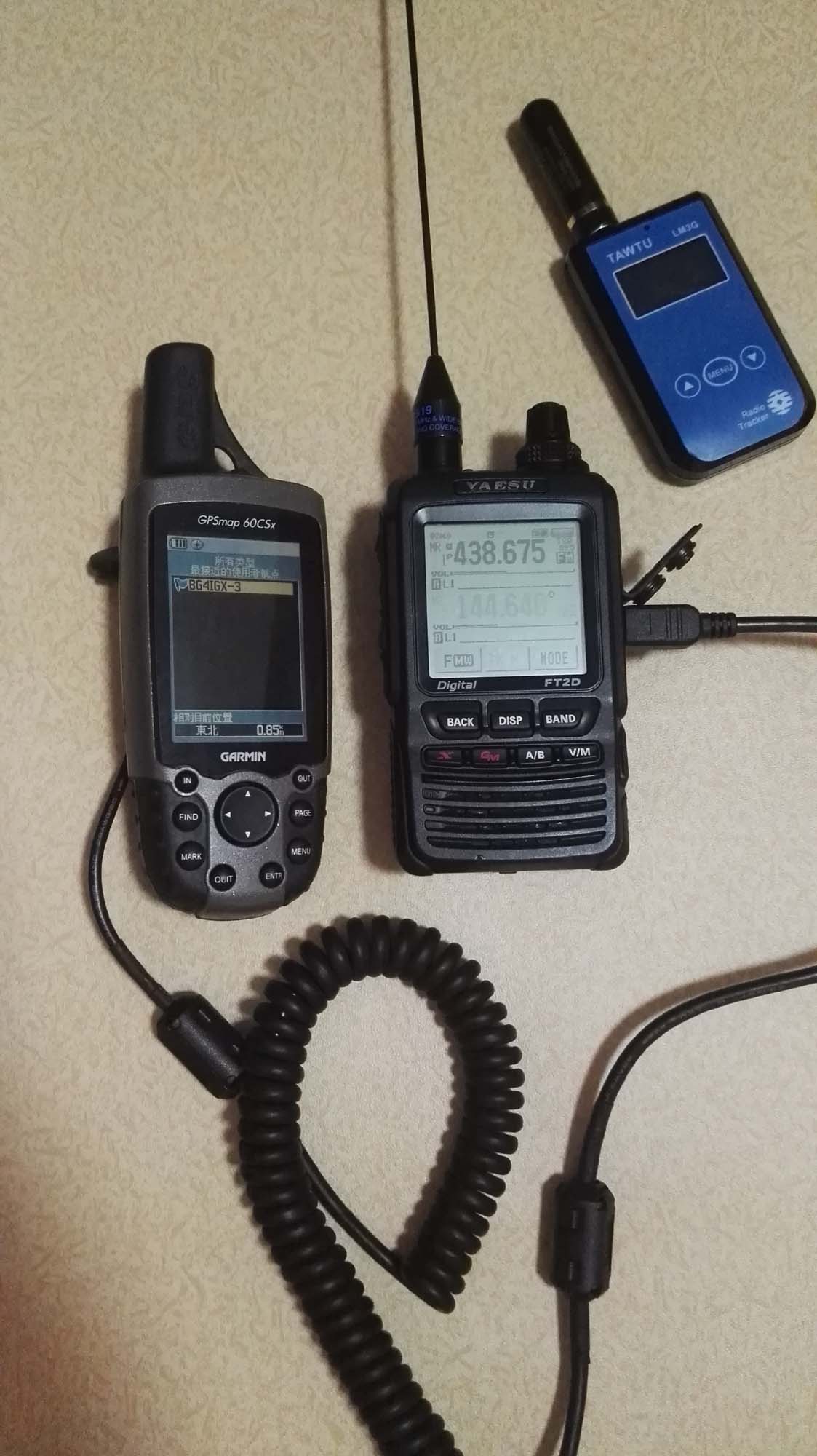

好手艺,FT2D的数据线真心贵。。。
离线bi4tgj
445
只看该作者 11楼 发表于: 2018-01-10
刚入手一个佳明的302 请问楼主 连ft2d的线怎么弄的

只看该作者 12楼 发表于: 2018-03-05
60CS就是方便

只看该作者 13楼 发表于: 2023-03-07
可否告知LM3G和450的连线的线序?自己也焊了一根连上没反应

只看该作者 14楼 发表于: 2023-04-01
回 BH5RW 的帖子
BH5RW:可否告知LM3G和450的连线的线序?自己也焊了一根连上没反应
 (2023-03-07 12:38)
有定义的,需要改450的USB插头定义,USB  / 串口TTL   切换。

只看该作者 15楼 发表于: 2023-04-01
回 bi1dgb 的帖子
bi1dgb:60CS就是方便 (2018-03-05 21:55)
60CSX很方便, 串口232定义 , 和YAESU 1D /2D/3D/5D  TH-D72都适配

离线BH5RW
16
只看该作者 16楼 发表于: 2023-04-06
回 BG8SRK 的帖子
BG8SRK:
有定义的,[表情]需要改450的USB插头定义,USB  / 串口TTL   切换。
4、5脚之间加12K电阻或者短接4、5脚?
