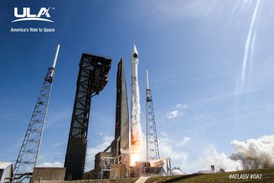

北京时间4月18日23时11分,由哈工大紫丁香学生微纳卫星团队研制的“紫丁香一号”卫星和参与国际QB50工程的其它27颗立方体卫星一起,作为定期运往国际空间站的货物,装载在“天鹅座”货运飞船“约翰·格伦”号中,搭乘美国“宇宙神-5”火箭,从卡纳维拉尔角成功发射,开启太空之旅。
紫丁香一号卫星重约2千克,标准的2U结构。卫星搭载了离子与中性粒子质谱仪、新体制业余无线电转发器、低分辨率CMOS相机3个有效载荷,用于开展大气低热层组成研究、业余无线电通信试验与空间摄影任务。据悉,“约翰·格伦”号飞船将在本周六与国际空间站完成对接。紫丁香一号卫星计划在三个月后通过日本实验舱机械臂释放。

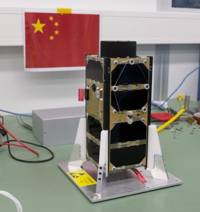

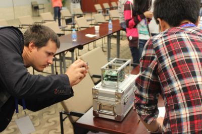

这次带的转发器比较特别,上行是常用的FM调制,67Hz亚音触发,下行采用了codec2编码的数字语音,和遥测混合后进行RRC-BPSK调制,这样就可以只用一个发射机遥测转发两不误了,之前在卫星版也发过测试视频。
解调解码软件还是GNU Radio形式的,地址如下
https://github.com/bg2bhc/gr-lilacsat
另外之前饱为诟病的复位后转发器关闭问题也得到了解决,这一点在之前的BY70-1上已经得到了验证。
关于分离时间,有可能会提前到下个月。

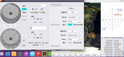

This version contains a lot of amateur radio software including Fldigi, NBEMS, Gpredict, earthtrack, xcwcp and qrq, XLog and cqrlog, flrig and grig, xnec2c, fl_moxgen, aa-analyzer, owx, VOACAP, glfer, Xastir, gqrx, gEDA, GNU Radio Companion, quisk, direwolf, linamc, FreeDV, wsjt-x, Micro-Fox 15 Config, and a TinyTrak3 configuration program.
下载地址:https://sourceforge.net/projects/kb1oiq-andysham/
这个由KB1OIQ做的强大的含有各种HAM软件的UBUNTU 14.04安装盘,有没有人来改下这个GNU设置,使它适合接收紫丁香.
顺便晒晒gambas3 做的ubuntu GS232B协议旋转器软件和多普勒控制,虽然还不太顺畅,还需要解决BUG,但已很满足,毕竟业余水平。
