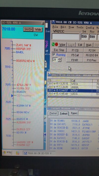

方法写下来与有需要的朋友共享。

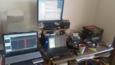

SDRPLAY RSP1接收,古董IC725发射满100W,天线是加感3波段DP,高度10米斜拉到离地2米,如果这根电线也叫天线。
    电台与SDR接收机共享天线办法,在电台接收端的带通后,第一中频前,引出天线信号到SDRPLAY,只起保护作用。
     电台只有一个通信口,付费用WT请绕行,用免费的比赛软件N1MM,和SDRPLAY软件不能共享,退而求其次,实用就行。
    IC725电台通过盒子连到手提电脑(半个显屏加了个显示器),组成一套完整的比赛系统。SDRPLAY RSP1作为接收和频谱显示器。
    摆地摊方案,充分利用SDR的优点,软件没有用原配的,改用SDRCONSOLE介面操作更全面。找空地,手动操作电台同步模式频率,开始吆喝“走过路过不要错过”。
    SPOT扫地,耳机接到电台,点NIMM上指示的SPOT,传统方法,不再繁述。

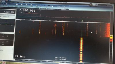

   频谱扫地,耳机插回SDR电脑,根据瀑布图找到信号,再小的信号也逃不掉,通联发射时手动同步电台频率。
