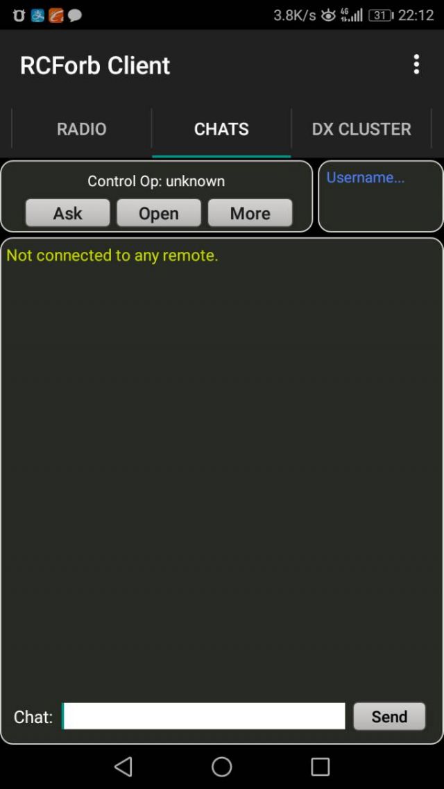

2019年5月25日更新一款安卓远程访问电台的软件 RCForb Client (软件下载在59楼)
这款软件需要注册后方可使用,所以本人把注册方法也发不上来以供大家参考

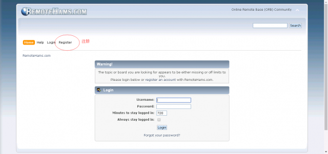

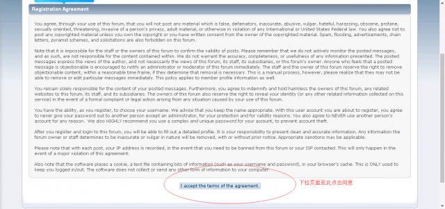

首先是登陆官网注册页面注册一个账户  https://www.remotehams.com/forums/index.php/topic,1997.0.html
电子邮件
允许其他用户给你发送邮件
密码
确认密码
然后打开注册用的邮箱 找到官网发送的邮件里面第二条连接是个激活连接,全部复制下来去浏览器进入一下激活
按照上述步骤完成注册后可以打开安卓软件进行使用前的设置(打开软件后跳出没有谷歌服务,点ok就行没有照样用)
按照上述步骤做好设置后在主界面上滑动到第一页上选择一个服务器
如果进去后觉得太卡,或者已经关闭的话就选择其他的
这个页面上可以给服务器主人留言

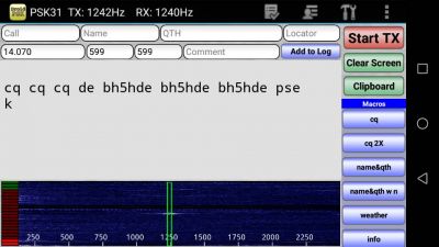

一共15个安卓软件 除了短波广播时间表app在安卓5.0以上使用有点问题 其他都没问题  psk31 rtty软件的最新版具有软静噪功能,效果相当牛逼。

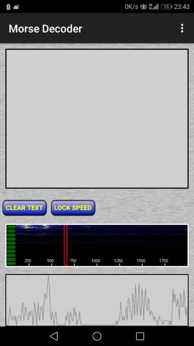

莫尔斯解码软件也替换成了这个效果更好的版本,

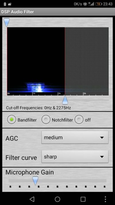

其中最牛逼的软件是 音频dsp软件 需要几样东西: 手机耳机一分二插头,3.5mm双公头耳机对接线,一副立体声耳机具体看下图
双公头对接线一头接到电台或者收音机的耳机插孔里,将声音传送到手机的麦克里面,然后软件可以将声音处理后从耳机插孔里传输给耳机,效果很不错,有0.5秒延迟,单纯作为接收是没有问题的,发cw的时候由于延时0.5秒,侧音也延时了 会干扰操作员的操作。可以用软件里的音频滤波功能收听cw信号 最小50hz 相当给力,我在想怎么让发射侧音不经过软件,这样就避免延迟的干扰了。

bh5hde 安卓psk31 sstv软件使用教程http://v.youku.com/v_show/id_XMjUwNTgzMjk0OA==.html?x&sharefrom=android
以下是部分软件截图
