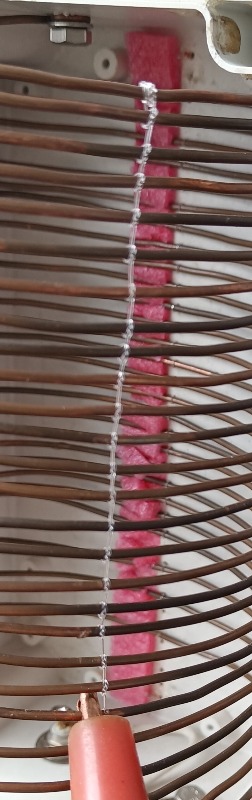

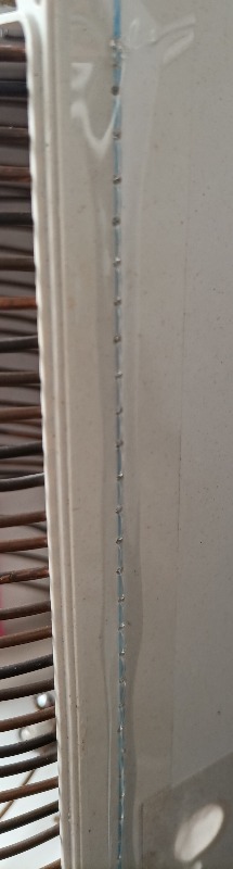

离线bd4lb
3126
只看该作者 97楼 发表于: 2022-01-12
今年,拆除了使用多年的端馈天线。
架设了,周长80多米的LOOP天线。
手动阻抗匹配器,也重新调整了一下。(原来固定线圈的热熔胶,已经变得非常脆了。)
使用钓鱼线固定线圈,大概可以稳定使用很多年了。
