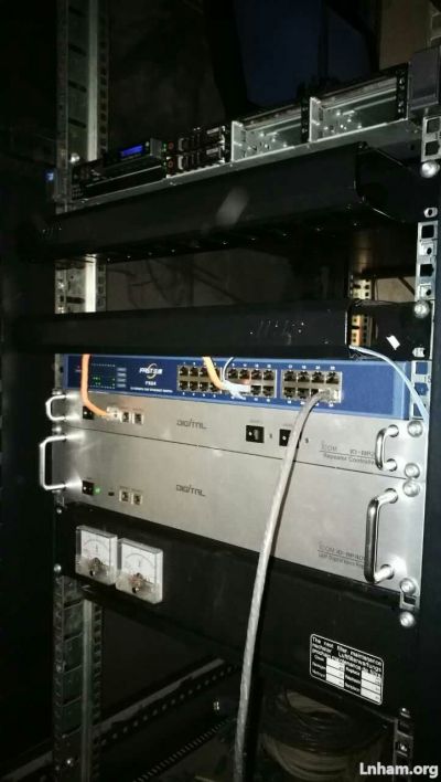

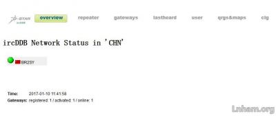

沈阳地区 D-Star 业余数字中继台已运行3年之久,遗憾的是至今尚未实现数字的主要功能 D-Star IP network。经过部分自愿者共同努力 D-Star IP network 现已成功点亮中国国旗 .... 参与本套 D-Star IP network 设备调试的爱好者 BD2VAA BG2XMA BH2WY BH2RCV 等,再次表示感谢!感谢ICOM株式会社长期以来对辽宁业余无线电社区的鼎力支持

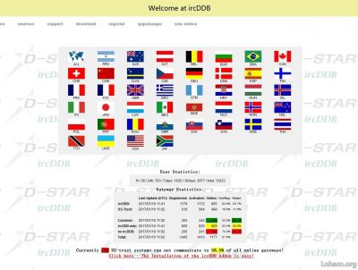

D-STAR Welcome at ircDDB : http://www.ircddb.net/
BR2SY D-Star 业余数字中继台信息
上行:432.300mhz
下行:439.900mhz
OFFSET:-7.6   Repeater:BR2SY B   模式:DV

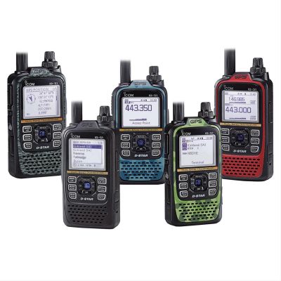

支持设备:ICOM ID-E880 \ IC-E80D \ ID-31E \ ID-51E \ ID-51Plus \ ID-51 Plus2 \ IC-92AD \ IC-91AD \ IC-91A(加组件)IC-2820H \ ID-E800 \ ID-5100E \ IC-9100 \  IC-7100 \ IC-2200H、IC-82U(加组件)以及 KENWOOD TMW-706S \ TMW-706 \ TH-D74

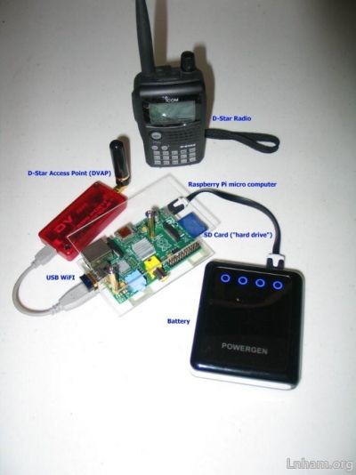

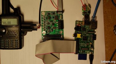

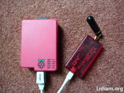

不在本站覆盖范围内的火腿可以使用 ICOM ID-51 Plus2 或者  DV-MEGA / DVAP + 树莓派

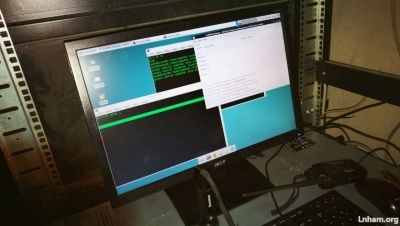

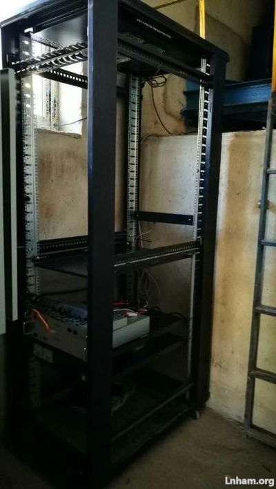

BR2SY D-Star 网关系统硬件架构
联通电信双百兆光纤
Dell PowerEdge R610
Intel Xeon 5620*2
16G ECC momery
136G*2 SAS Raid 1
维盟多Wan口路由器

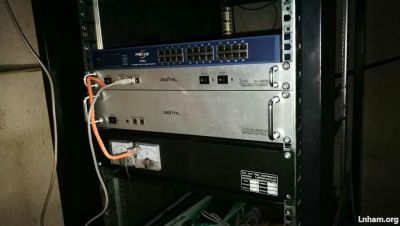

通信设备:ICOM ID-RP2C、ICOM ID-RP4000V
网关软件:ICOM's D-STAR ID-RP3C(G3)
天馈系统:健博通CD-400双工器、全向玻璃纲天线 TQJ-450-8
服务器操作系统:Debian 8.6 (Linux)
服务器内网地址:10.0.0.3
ID-RP2C内网地址:10.0.0.200
服务器现有网关软件:
D-STAR ID-RP3C+ircDDBGateway+ircNodeDashboard
服务器网址:http://dstargw.br2sy.org/(本网站只存储网站操作日志,没有其他内容)
网关状态查询:http://dstargw.br2sy.org:8001    http://br2sy.org/dashboard/dashboard.php
D-Star Network 国内资料站http://www.lnham.org
QQ群:65594821
注:由于RS-RP2C(2.0)软件是基于CentOS 5.x系统组建的,CentOS团队已经不再对5.x系统提供支持与维护以及为配合 ICOM 新款机型 ID-51 Plus2 的相应功能,美国对RS-RP2C(第二版)网关服务器软件进行全球升级。全球2700余台DR中继台将陆续升级为RS-RP3C(G3)网关软件,并以得到可信服务器管理团队的测试通过。BR2SY同期购入该版本软件,志愿者团队已经花费大量时间测试,现在已经完成全部升级部署
通联之前一定要在可信服务器注册你的呼号才行,全球无论哪个可信服务器只需选择一个注册即可!由于国外可信服务器审核比较严格,可能很多中国爱好者注册认证不通过,可以在我们中国的BR2SY进行注册,本着对全球DR中继台(站)成员秩序负责的态度,中国 BR2SY 可信服务器注册认证办法我们稍后放出,请关注:http://www.lnham.org

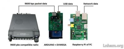

D-Star还有一个设备叫反射器(Reflector),这东西就是连接几个网关的中心点,现在全球已经有非常多的反射器了。
可惜的是国内一个都没有。
这里有一个列表:http://xreflecotr.nethttp://xrefl.net/,注意反射器后边跟的是模块类型,不要和我们前边说的频率模式混淆了。
具体作用还是看图吧:(图中Repeater是中继台)
现在假设我们要把BR2SY连接到DCS005B上,我们做如下设置:
RPT1=BR2SY  B
RPT2=BR2SY  G
URcall=DCS005BL(L代表link)
MYcall=你的呼号
发送到你的本地中继,网关就会把中继台连接到相应的反射器了。
把URcall改回CQCQCQ,向平常一样通联,现在你就可以被多个中继台听到了,这里值得花一些时间听来发现它是如何工作的。
