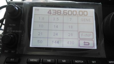

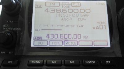

比如 438.600/-5/88.5 存储在A01信道
1、开机后旋转 M-CH/BANK到A01信道,点击频率(如果有)或频率处空白位置,
点击438处出现下图(频率不一样)按F-ING
输入你的接收频率:
按ENT确认,返回,按MENU键进入M-2菜单,其中DUP为频差方向(多次点击变换),TONE为哑音设置(多次点击变换哑音模式如:数字,模拟;长按为具体哑音数置,转动调谐变换)
频差设置,SET-->FUNCTION-->SPLIT/DUP-->DUP Offset 输入频差后按ENT确认并返回

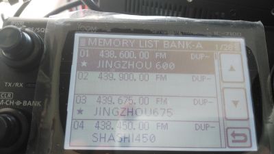

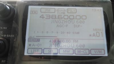

按MENU键进入M-3菜单,按MEMO进入别名菜单,点LIST
长按需要设置别名的频点-->Edit Name输入

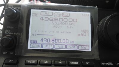

按MENU键进入M-1菜单,长按MW存储信道
到此中继设置完成
