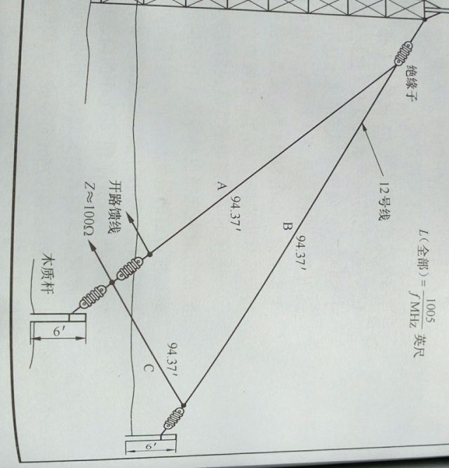

参考《经典线天线设计》,里面的一种斜拉三角形环形天线。
我的天线,A和B部分,长度23米左右。
C部分,约1.5米。
使用直径2mm的304不锈钢钢丝绳。
改成斜拉折合端馈天线很简单,去掉C部分,就可以。

离线bd4lb
3131
只看该作者 44楼 发表于: 2019-09-12
斜拉三角形LOOP,抵抗近距离的劣质充电器干扰,比斜拉折合端馈,要好很多。
昨晚,在邻居的电动摩托车充电的时候,测试对比了一下。底噪的差别很大。
早晨,也通联到,以前用端馈天线通联过的老朋友了。
