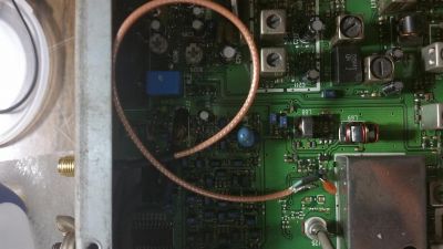

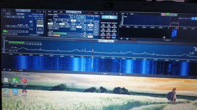

    IC725A老式低挡电台保有量很大,稍加改造,利用原机的发射部分,SDRPLAY+电脑,做收信机加频谱显示,通过cat,电台同步,就整成为一台100W发射的完整SDR电台。原电台照旧用。和IC-725改造一样见,ic 725加SDRPLAY老树新芽http://www.hellocq.net/forum/read.php?tid=352324

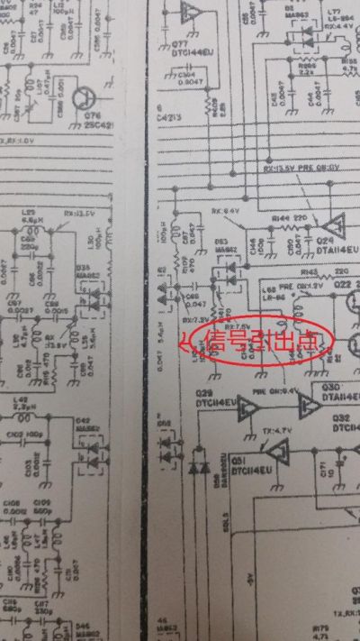

打开机箱,主板在下面,机身反过来,底部四个及二边四个,共八个镙丝拆开。为保护输入端,在电台接收端的带通后,第一中频前,接入天线信号,是一个合理的选择。

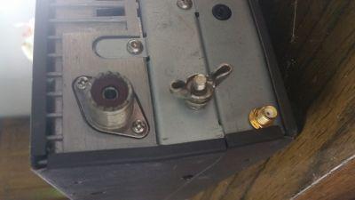

    串一电容104,一电阻510欧左右,接入高频线另一头接SMA外丝内针带。打孔,安装引出高频线。OK啦。

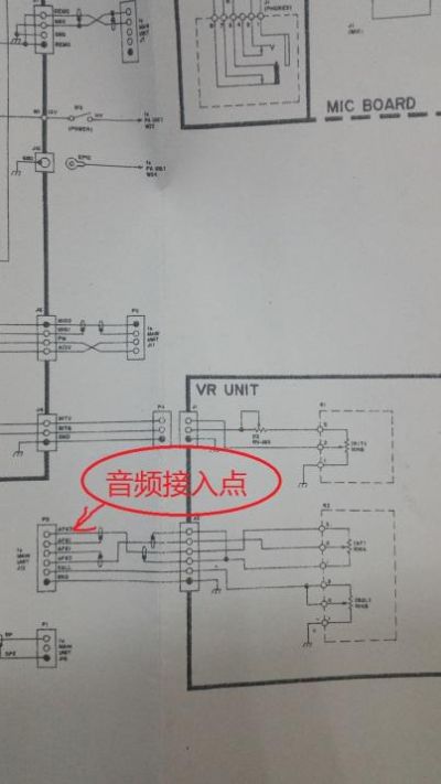

改装升级板(6月12日注:经过一段时间的使用发现,音频部分的改动意思不大,不推荐了)
    简单改装后已经实现了SDR的全部功能,但音频相对独立使用中不方便,在发射时SDR也能收到延迟的侧音,与电台的侧音相互打架,必须关轻一路声音,两头要关注,通联时手忙脚乱的,不方便。有的第三方SDR软件有发射时的静音功能,也可以试一下,如能使用也可不用继续改音频了。

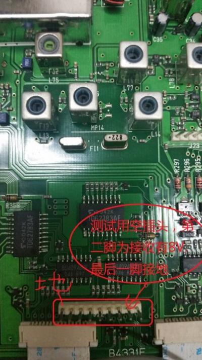

DIY继续,把音频接到电台,音频合二为一,电台收和发时有不同的电路供电线,R8就是接收时有电压,发射时没电压。草图就是有电源时音频通过,没电源时截止音频通过。
    整成完美SDR电台了。音量通过电台音量旋钮。使用SDR音频时,电台的静噪控制[SQL] 最大就关电台音频。使用电台音频时,电台的静噪控制[SQL] 最小,关闭电脑音量。

在更后面的位置引出信号,更安全,试了下,效果一样的,也可用这个位置。

电台与SDRPLAY同步。电台有通信口,CIV或REMOTER 插座,通过USB连到电脑,常规的。

更后面引出的位置还要加104和510吗,那个图片有点模糊,能否发个清楚的,谢谢。怕引错
