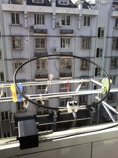

前段时间我测试2.8米环体14兆可以20瓦 然后今天测试一下 发现14兆20瓦不行了 会击穿 4米环14兆可以20瓦  2.8米环只有21兆可以20瓦 看来廉价货只能跑单波段 换波段就要换一个环 唉 我再考虑考虑吧 实在对不起各位

环加大到12米 会不会7M能用啊

单环比双环差别多大?两个环不是更主流
只看该作者 11楼 发表于: 2016-11-12
单个环的好谐振吗

适当增大环的周长,电压降低了,效率和带宽也能提升一点点,何乐而不为?
