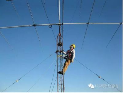

3:检查天线的物理情况
这时候就是你该爬上铁塔或房顶,
用双眼确定天线情况
的时间了。检查绝缘外皮,注意是否有物理损坏,对长线天线进行清扫和检查。并在有必要的情况下重新用电工胶布缠一下接头和接头盒。拿着扳子上去可以顺便紧一下固定用的螺丝。对于南方的爱好者来说,还要特别注意防水防潮工作。

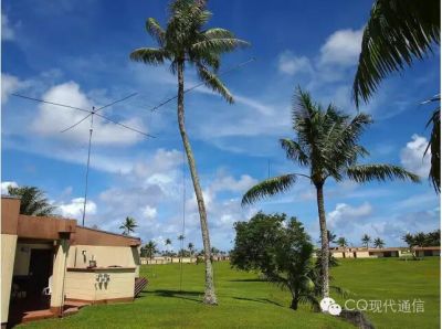

1:注意天线附近的植物或杂物
冬天的时候树木一般为过冬做准备,进入休眠状态。但在夏天里植物肆意生长。若是你的天线正好借用了树木的一部分作为支撑(比如支撑绳系在树上的长线天线),这时候你需要先检查一下树木的生长是否已经开始影响天线,是否会在冬天对天线造成威胁。在
冬天的狂风中,挥舞的枝叶很可能会弄断天线
。如果有必要,剪掉这些枝杈/收起你的天线。夏天堆积在天线附近的杂物也有可能在冬天被狂风卷起,对天线造成危险。如果是八木等
“招风”的天线
,甚至
有必要在本地风大的季节里完全的收起来

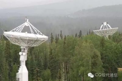

森林中的天文射电望远镜天线阵列
2:检查天线的支撑
如牵引绳,铁塔等。确认这些东西不会在冬天被积雪压垮。另外,有些非合成材料的绳子会在一个夏天的阳光炙烤中变得脆弱,它们就像定时炸弹一样,如果有可能,尽早换掉他们。

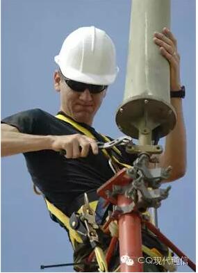

3:加固结构,并做好防水
与春天不同,这时候你要带好扳手和工具,紧固每一个有必要的螺栓,并检查所有馈线接头的防水。
冬季的多次结冰-融化循环对于馈线接头是一个挑战
,有可能的话,用电工胶带把接头缠住。务必做好防水工作。
