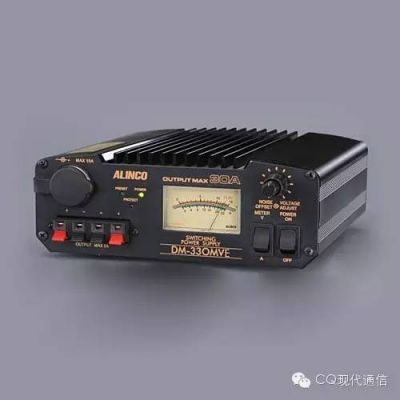

电台电源
电台电源是无线电爱好者必用电源,其输出一般为直流电13.8V(车载电台)或7.4V(手持电台),输入电源根据使用环境而定。电源功率由所供电台的工作功率确定,从几安培至几十安培。
对于中继台电源而言,为防止交流市电断电影响电台工作,电源中需要安装电池组作为备份电源。所以此类电源除了实现输出13.8V直流电压以外,还应具有能够对电池组进行充电的自动转换功能,以及对中继台电源的管理功能,防止电源出现过充电或过放电情况发生。由于中继台多架设于野外,因此其电源及电池组,应具有较宽的工作温度范围,防止冬寒夏热温度变化导致电源出现故障;并根据当地的实际温度情况,选择合适类型的电池组。
对于随车使用的车载电台而言,为防止电台出现交流干扰杂音,其电源中需要安装滤波电路,滤除汽车发电机和其他电子单元的干扰电流。并且,由于车载电台可能未遵照汽车电子产品设计标准,因此,随车使用电台时,应具有一定的电源管理电路,避免汽车启动、蓄电池扣松动等因素引起的电台损坏;同时,应注意电台电源线路的电流承受能力,区分清楚峰值电流和连续电流的差别;如需从发动机舱取电时,线缆布线应避免发动机高温影响和汽车振动磨损。
对于室内使用的车载电台电源,可分为开关电源和线性电源;后者干扰少,但瞬间大电流输出能力相对较弱,前者存在一定的高频干扰,但大电流输出能力较好。

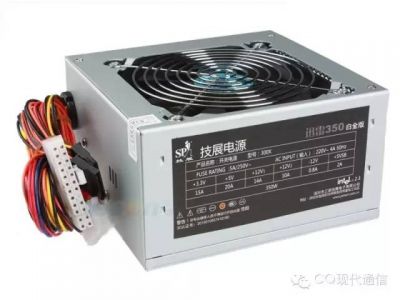

计算机电源
计算机电源,顾名思义就是电脑中使用的电源。业余无线电爱好者使用计算机电源一般是用来改造为车载台电源。计算机电源属于开关型电源,有多路输出,一般有+/-12V、+/-5V、+3.3V等。计算机电源功率虽大,但各路输出最大电流并非均等,使用时应参照其参数说明,避免“超载”情况。由于计算机主板、硬盘中还有二级电源,因此,其属于一级电源(“粗电”),电源质量较工业用开关电源质量略差,输出电压存在一定的波动。计算机电源质量良莠不齐,建议尽可能使用优质电源,避免造成不必要的损失。

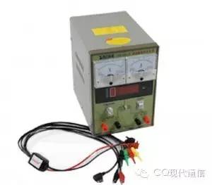

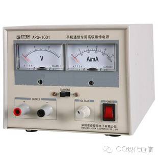

维修电源
维修电源是指专用于维修电子产品时所使用电源,其一般为线性电源,室内使用,以220V交流市电为供电电源,以常温为主要工作温度范围。维修电源结构简单,但功能较多,电压可调整范围较宽,具有限流功能和短路保护功能,并带有电压和电流指示功能,部分维修电源也还具有电压和电流测试功能。维修电源的输出电流较小,一般不超过1A。
模拟维修电源
