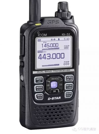

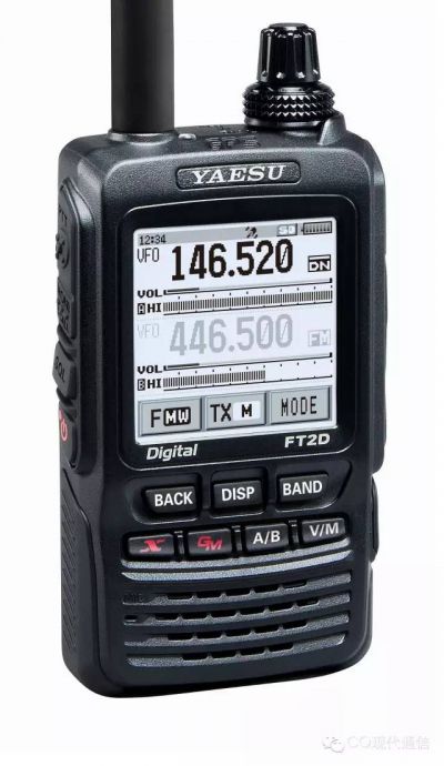

  双频段手持电台有双频双接收和双频单接收之分。双频双接收是指手台不但可以工作在两个频段,而且可以同时接收两路信号,就像并排放着两部手台一样。目前高端手台都具备这样的特性,如YAESU VX-8R系列、FT-1DR、FT-2R和ICOM IC-92AD、ID-51。

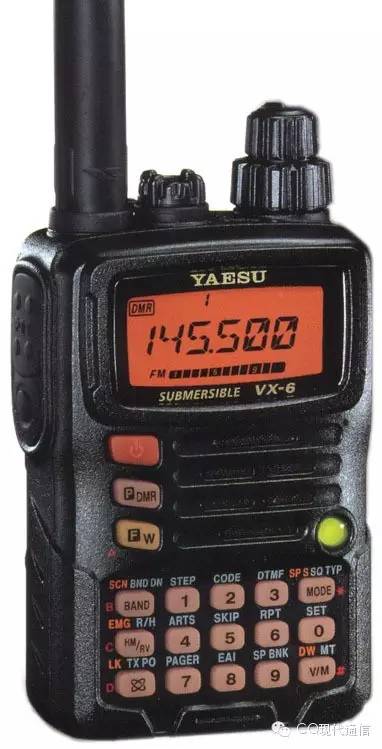

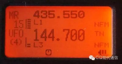

☆双频率显示的手台不一定都是双频双接收的高规格配置,单显示的手台则一定是单接收通道
  需要注意的是,市场上有些伪双频双接收产品,它们虽然提供双频显示,但仅通过在两个接收频率之间快速扫描来实现双信道监视,物理接收通道只有一个,不能真正同时接收两个频道。从实用的角度看,爱好者并不是总是需要双通道同时接收,很多情况下只需要守候一个频道,另外一路接收反而显得累赘,所以笔者喜欢能自由选择双通道接收或单通道接收的双频双收电台,目前市面上大部分进口高端手台都有这样的人性化设计。

只看该作者 1楼 发表于: 2016-05-26
VX-6不是双守的

只看该作者 2楼 发表于: 2016-05-26
那个ID-51还可以同时收广播呐。三个频率同时收各自音量可调。
