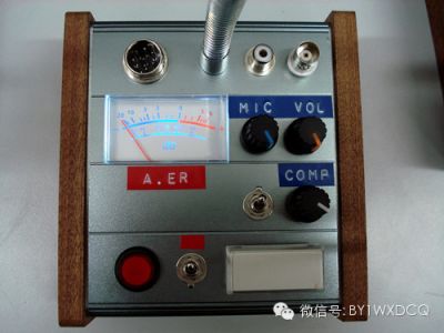

面板功能
背光功能
面板上各部件介绍
1.与电台联接线缆插口、音频线路输入端子(RCA座)、脚踏开关接口(BNC座);
2.信号电平指示表、MIC输出电平调整(压缩拐点辅助调节)、VOL 总输出电平调整;
3.三挡位开关(语音压缩拐点选择分别为低、无、高)、COMP语音压缩量调整;
4.LOCK键(锁定发射)、电源开关、PTT键;
5.充电端子口在底部。
值得一提的是,这部台式话筒增加了
指针夜光功能
,在光线暗甚至无光的地方可以打开背光灯,轻松读取信号报告。

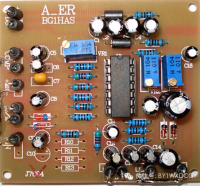

制作完成的LM324电路板
电路介绍

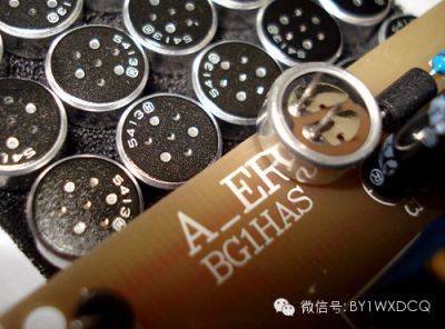

采用LM324电路后调整简单,但相应的元器件数量和安装密集度有所增加,用刀刻线路板的方法已经不适用。我的好朋友孟耐强(BG3UWY)为我设计并制作了线路板,这样提高了话筒抗干扰性能,也方便了元器件安装。元器件选取1/8W金属膜电阻,1μF以上的电解电容,以及其他高频旁路的瓷片电容。驻极体话筒的选用很重要,因为不同品牌的产品音色和输出电平差异很大。在对比试验几种产品后我选用了松下产品。这款产品的一致性和品质比较好,音色比较适合在语音通信中使用。这样所有的线路板都焊好后,只需有一块经试验确认的做样板,包括增益、表头指示的调整都可以参照样板电阻值参数。
驻极体话筒

语音压缩部分
在SSB模式通信中语音压缩功能有积极辅助作用,它可以提高射频的平均功率和接收方的语言可懂性,这在短波设备中被普遍采用。在本机中设置了两级压缩,在试验中经过反复测试后,确定压缩拐点高压缩、低压缩挡位的具体值。
COMP
调整电位器可以调整拐点后的放大增益斜率(压缩比),使用者可以根据实际情况自由调整压缩两挡拐点和压缩程度。
语音频带部分
在语音通信中为提高射频功率利用率和语言传输可懂性,把音频带宽设置在300~3 000Hz范围内,本机没有单独设计语言滤波电路,但是在话筒入口、放大器电路中加入相应的简单衰减、提升配置,利用输入300~3 000Hz的单音信号调整器件参数,达到对语言中频信号的放大,同时兼顾人声还原度,得到比较好的语言传输效果。

输出电平指示
因为不同品牌电台的话筒输入电平要求有差别,所以加入电平指示表有一定的参考作用,可以避免语音过调制或不足。
