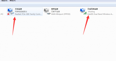

玩了几个月ECHOLINK,最近发现有好多的国内的ECHOLINK节点连不上,是不是他们都是用笔记本电脑WIFI无线网络连接呢?我的笔记本有时关机后再开机IP地址就会有变化192.168.1.100---192.168.1.102----192.168.1.105-----。。。。。,与路由器转发规则里的事先设置好的IP不一致,登陆后也显示国内的中继等节点,但是拨不出去也链接不进来。。。如果长时间没有外界节点进入,或者不主动与其他节点连接,主观认为ECHOLINK软件还是正常的。。。
我的ECHOLINK就是这个情况。
有朋友介绍说绑定IP,我是WIFI 连接,设置那个呢?下图。。

两个方法,把你的无线网络连接设置为固定IP,或者在路由器里,把MAC和IP绑定,让此网卡永远得到一个指定的IP

同意楼上的
