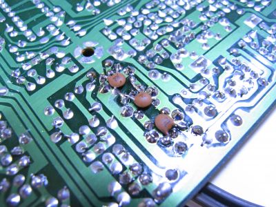

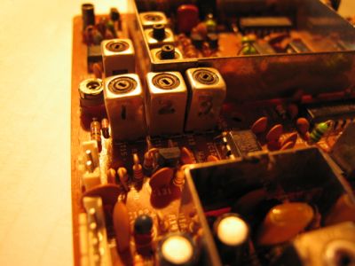

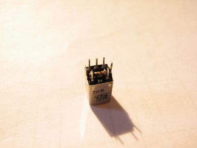

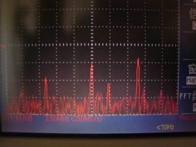

TS-440S的频合故障一直是让人头疼的问题,利用今年春节休息几天修理放了多年的TS-440S在修好了功放、天调后他的PLL又突然失锁了,表现为22兆以上失锁(高波段失锁),首先给人的印象是VCO1的T21可能调整不当,逐调整T21,发现29.9999M压控电压2.5V在失控时变为7.8V,小心调整T21磁芯能到2.5V但是一动大波轮,压控电压就又跑到7.8V不动了。查看电路图觉得故障应出在VCO1各环路上,经测试T13\T14\15组成的滤波器输出幅度低且调不到合格参数,(用泰克2012示波器的FFT方式观察这组滤波器的输出电压幅度)只好拆下这组滤波器的中周检查在它下面的配谐电容,发现电容表面已发黑,拆下。恢复中周,在电路板上补焊三颗电容:T13补焊22P、T14补焊5P、T15补焊22P,测量TP8上的电压P-P=0.25V频率:38.55兆。重新调整29.9999兆时压控电压为2.5V,扫描22兆到29兆压控电压在6.4-2.7V变化,机器失锁故障排除。[attachment=692699]

抠胶就好那是以讹传讹,主要问题还是在原件变质,清理那胶为的是方便更换零件。

电容变质,如果有条件建议把瓷管电容换成贴片NP0材质电容焊在PCB背面,保证机器稳定。
