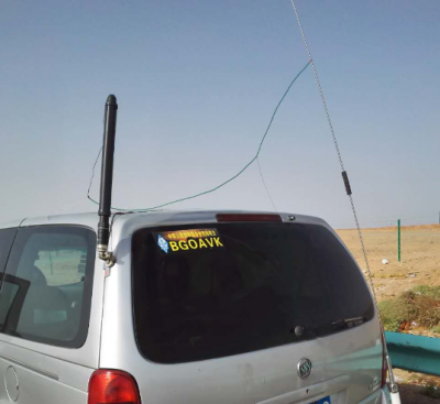

电阻骗驻波,自欺欺人,我有AH-4+AH-2B以及atas-120a,两套车载系统,实际上,感觉在行进中通短波效率不高,车子停靠时在车载天线上加延长线并将另一端抛向树梢或其他有高度的物体,再调好驻波,效率大不一样。

我曾经将ATAS-120A和AH--2B合并使用,在AH-2B的底端加尼龙棒绝缘,用导线将两个天线连接,比单独使用一个天线效果好很多。
