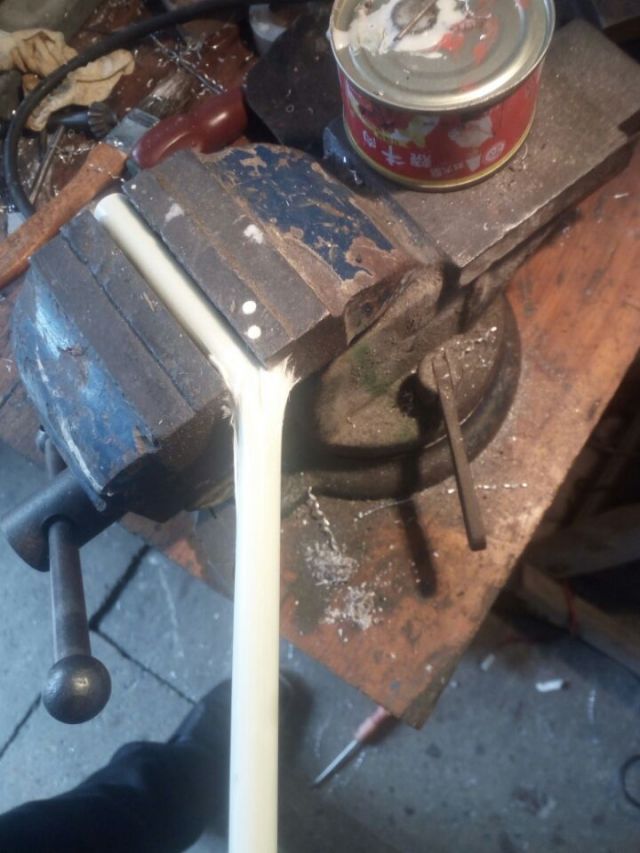

关于本天线容易折杆的事 。
当初考量便携式的设计。越轻越好的原则。 所以采用了空心玻纤管。 但有些兄弟拿来当基地使用时。遇到突发天气,时有支撑杆折断现象 ,这是在本天线当初没有想到的问题。
现在设想用实心玻纤棒来代替原有的玻纤管,效果是不是会更好,
在原材料上,相同外径的材料,价格相对贵了一点(不多)。因为在改用棒后连接管可以省下几个不用,少了不少工时。总体上的价格基本保持平衡。
当然也可以使用更大尺寸的材料。前提是要能让他弯曲的了。弯曲不了也没用,这些需要后续测试,
如果此法可行 。可以对原有客户手头上的天线进行升级改造,敬请期待
自己有加工能力 。啥都可以设想
蛤蟆们有啥见解??

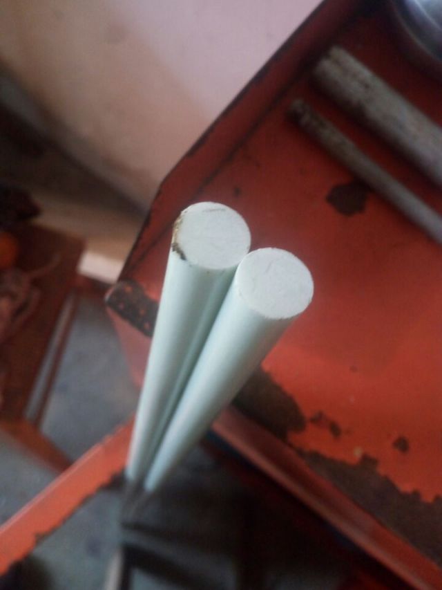

玻纤棒到货。随便采购了12mm尺寸的棒 1米长。
http://v.youku.com/v_show/id_XNDA3MjI3OTcwOA==.html
一 ,破坏性实验当弯曲到50~60度间发生断裂。以前的玻纤管在45~50度之间断裂。类似,稍微好一些
        其次让他弯曲要费劲很多。毕竟他是实心的。抗风能力应当更好。
二  ,但如果出现天线倒杆情况,并自己的经验,支撑杆还是会有出现折断情况、这是不可避免的。
三 ,这种玻纤棒是不防uv的,随着时间这增加。树脂材料慢慢消失。露出玻璃丝 。以前的管表面还有一次烤漆。这个屁都没有
自己的设想
使用和原先同等尺寸棒(11mm直径。管) 也足够。和以前的也能老版本也配套。甚至可以自己直接网络上购买自行更换。只需拆下原来的铝件
但我想彻底解决抗风的问题。可能使用三种规格的材料组合成一组,达到亚基地版的性能。同时也能让老用户直接更换支撑杆即可。这是后续需要实验的事
关于抗风组件的事,如何把这个杆子连接起来,问题是这个夹具上的设计 ,目前也没有想到更好的办法。
接受扔砖  谢谢

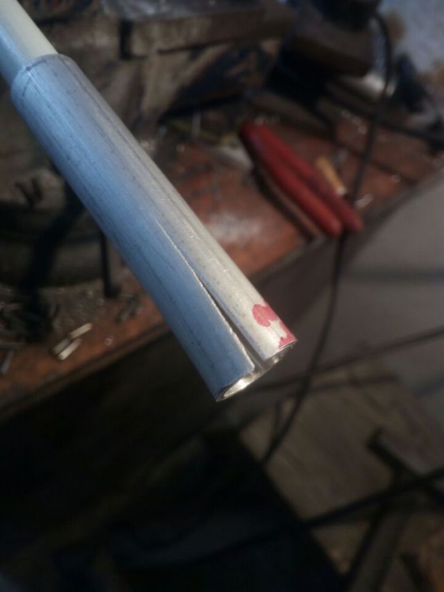

破坏性实验 二
大部分铝管都是有缝管,改实心棒后,强度增大,造成铝连接管不堪负荷开裂,
这是我连接到3米长左右,弯成一个半圆以上的结局,
但在实际应用上大概需要弯成4分之一园 ,目前这个强度已经是超过了实际使用
这是在12mm直径上的结局,这直径是以后的组合中,可能是最小的一节。

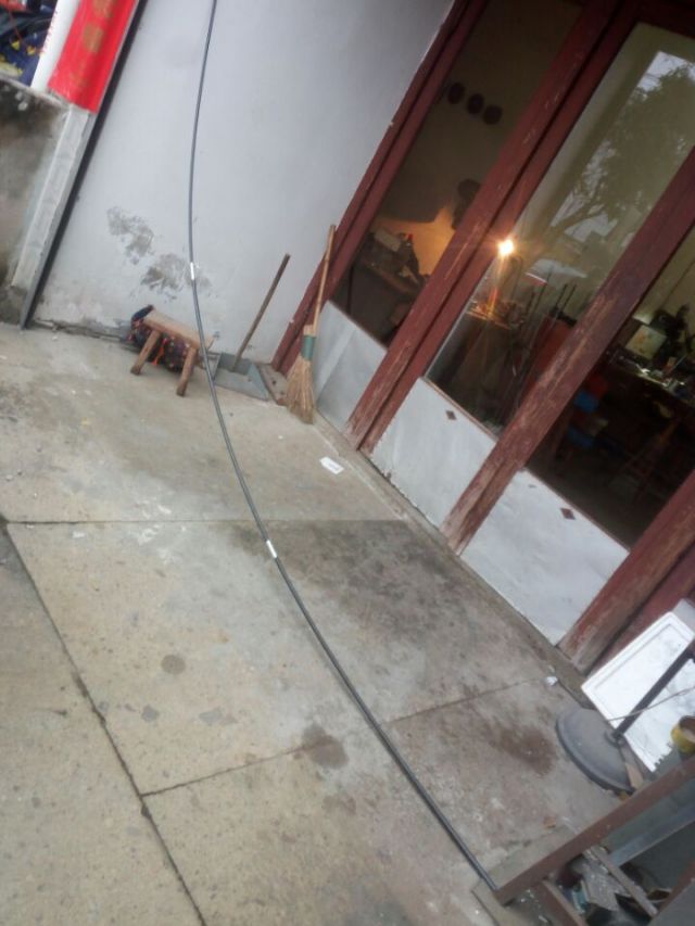

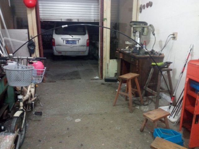

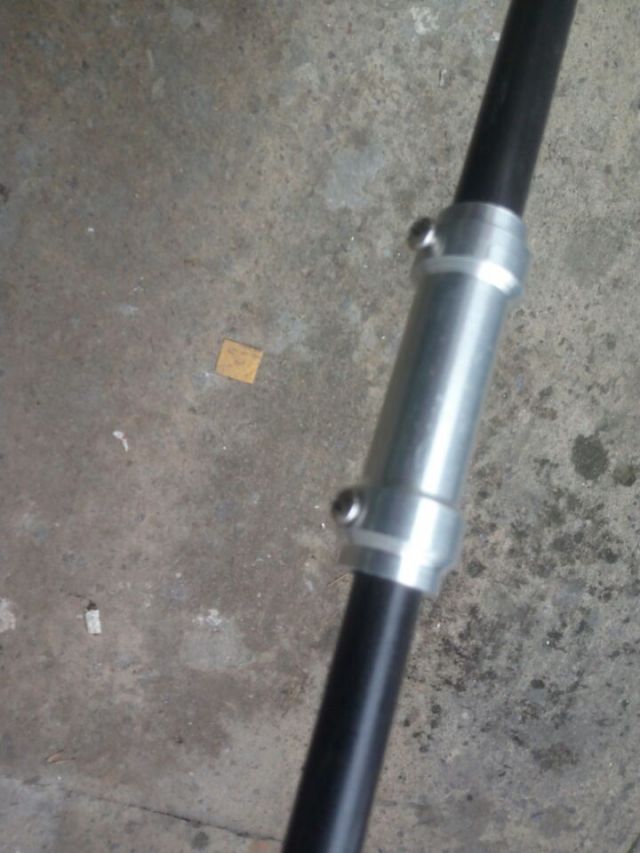

只看该作者 359楼 发表于: 2019-02-26
重新做了个铝接头。铝棒车制强度好。使用固定螺丝防止支持脱落。同时便于将来自己更换玻纤棒,
图二是使用14、13、12mm三种规格的组合。 弯曲还是比较轻松。这个方案可行
图三、2根14mm ,一根是12.7mm这根不标准说是13mm却偷了0.3mm ,感觉全部用14mm未尝不可。只是重量价格那就直线上涨。不怕重可以看好。
使用14mm的最后一批生产的可以直接更换。 这批安装总架的安装孔是14mm。其他总架安装孔都是13mm,在当初设计的时候已经做了升级的考量
