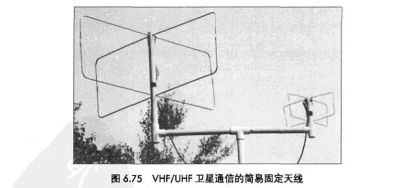

      没有接触过业余卫星通讯的朋友,可能会认为业余卫星通讯是高精尖科技需要相对专业的电台设备,复杂的自动化天线系统,更需要大笔的资金投入才能入门。实际情况却并不如此,阅读过《业余卫星通讯手册》这本书籍以后你将会发现,国外很多业余无线电爱好者同样在使用DIY的简易设备进行业余卫星通讯。固定天线(打蛋器天线、moxon天线)、手持八木,甚至使用包装纸箱+锡箔纸做的天线就能使用远在六万公里外远地点AO40上的线性转发器成功进行CWSSB通联。
二区HAM   BG2TOS 手持自制MOXON天线+国产手台/FT817电台成功通过 SO50 FO29等业余卫星完成 FMSSB CW各模式通联。详细内容请看论坛帖子《我打卫星的“小钢炮”---------UV双段moxon手持卫星天线制作》

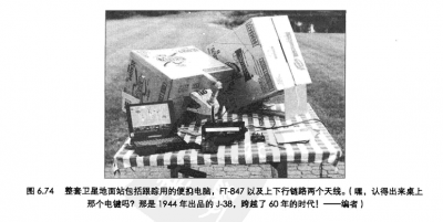

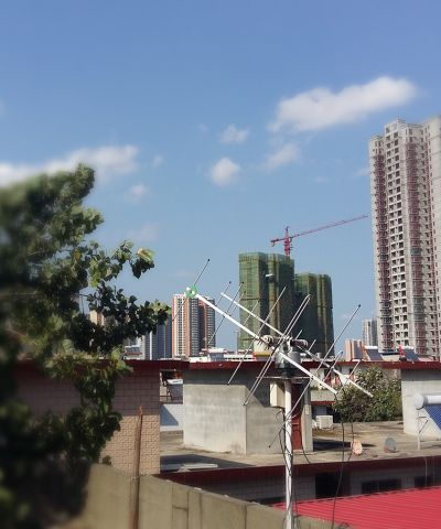

CWSSB模式线性转发器(卫星FO29 AO7 AO73等)使用手持八木加普通UV全模式电台也可进行操作,但是难度较大,最好配置自动旋转器(YEASU G5500、自制旋转器、自制云台等)、卫星专用电台(ICOM910  ICOM9100  FT847TS790  TS2000等)或者是双普通UV全模式电台(FT817 FT857 FT897)
注:卫星通联发射时能听到自己下行很重要,卫星专用电台或双电台在卫星通联时很必要
       自制旋转器、自制云台需要动手能力,实践证明资金充足,请购买YEASU G5500旋转器,省时省力。

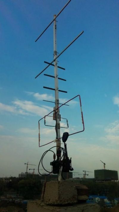

②收听卫星下行信号需要尽量高增益的定向天线。业余卫星的转发器功率很小,打蛋器天线、moxon等固定天线虽然制作、架设比较简单,但是增益低,天线辐射角度高,仅仅能在卫星大仰角过境时收到强信号,对付弱信号、低仰角是不行的!棒子天线虽然增益高但是辐射角低,在卫星低仰角时可以收到下行信号,但是高仰角时是不行的!

      使用业余卫星转发器通讯时,尽量使用小功率发射,大功率发射固然能提升自己下行信号强度,使信号清晰洪亮,但是会造成其他小功率发射电台上行困难。根据业余卫星群里各位HAM的实际通联情况看,在使用UHF10单元 VHF 5单元八木天线情况下,目前可用的各个业余卫星使用10w上行功率CW模式已经可以获得很好的下行信号强度。

  使用业余卫星通联,在发射的同时,下行频率监听是很重要的。因此请尽量使用卫星专用电台(ICOM910 ICOM9100  FT847 TS790  TS2000等)或者两部普通电台分别负责上下行信号的发射和接收。

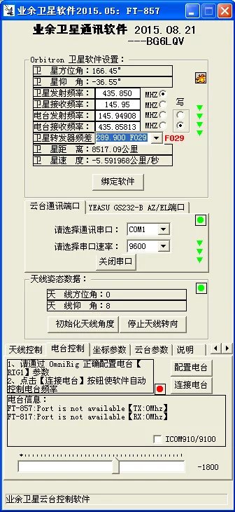

     1)计算机自动控制电台频率
      利用计算机软件(HRD卫星软件、Obritron、业余卫星通讯软件)自动计算卫星过境状态,计算多普勒频率偏移,自动控制电台频率完成通联
固定卫星转发器频率,计算机同时调整地面站电台发射接收频率(HRD卫星软件、Obritron、业余卫星通讯软件)
固定地面站电台上行发射频率,计算机自动控制下行接收频率(业余卫星通讯软件)
固定地面站下行接收频率,计算机自动控制上行发射频率(业余卫星通讯软件)
手动控制地面站电台接收频率,计算机自动读取电台接收频率,同时控制上行发射频率(业余卫星通讯软件)
业余卫星通讯软件请看文章:
http://www.hellocq.net/forum/read.php?tid=337003

       注:因AO73卫星线性转发器上下行频率对应关系不准,业余卫星通讯软件无法准确控制频率

难得的好文!只是一点不明:手持八木多为UV段合用,一个M口出信号,楼主说要用两个手台来接手持八木,那电缆怎么连接?难道要加一个双工器吗?

bh8ump:难得的好文!只是一点不明:手持八木多为UV段合用,一个M口出信号,楼主说要用两个手台来接手持八木,那电缆怎么连接?难道要加一个双工器吗? (2017-10-25 15:15)
你可以做没有合路器的双段八木啊
