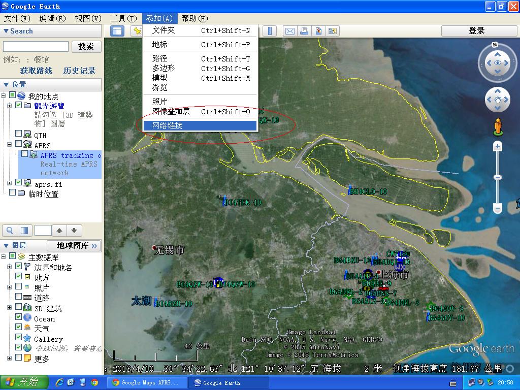

笔者找到一个解决方法,与各位APRS友们分享一下:
首先下载安装谷歌地球Google Earth,GE)
这个可以在网上找到中文版,并能正常打开运行。
打开谷歌地球后,点菜单栏上的添加,再点网络链接 。
名称可以自己取一个,如APRS 等。
在下面的链接中输入:http://aprs.fi/aprs.kml 后点确定。
这个网址是APRS.FI 网站官方的链接,大可放心。
然后这是见证奇迹的时刻了,等待一会儿,APRS  SSID 将出现在你眼前。
   另: 如果谷歌地图加载APRS 不成功,请稍等一会儿或稍后再试,原因你懂的。

试了  成了 谢谢分享

能看到台站,但是不知道怎么看历史轨迹!

加载之后不知道怎样使用  谁能指点一下!

按照楼主的方法试了,成功了!
