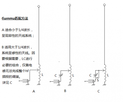

共同探讨一下此天调:
楼主的这款调谐装置,按原理分析,属于简单的伽马匹配方式,可以适用于小于1/4波长的天线系统,如如常见的2.4米鞭状短天线等。
但是如果天线自然超过1/4波长,或者更长的long wire时,天线感抗、容抗分量都可能存在,因此天线不可能靠单一的电感完成全部HF段的调谐工作。实际上运用,特别是高波段必须增加电容的辅助才能完成调谐。详见图C.
BD2BH_SHE@163.COM
离线bg6qzj
206
只看该作者 52楼 发表于: 2015-02-14
你说的确实没错,背负电台振子不可能很长。二点四米就很不方便了。五米拉扞只能停下来用,有些波段可工作于八分之五波长,接长线也不能是任意长度,经实验十一米最佳。主要工作在2o米段。最大特点简单便携,适合登山徒步野外设台。此天调与小神鞕异曲同工元理一样

还有一个问题,端饋天线并不是根部(一端)饋电/调谐,就称为端饋天线了。
真正的端饋是半波长端饋天线,仅此时对地网要求不高,甚至可忽略人工地网。
达不到半波长起码要求,偶极(垂直)天线就等于缺失了天线的另外一半,其效率就可想而知了,因此除半波长端饋外,天线还是要接地,接人工地网的。一个例子:长线加天调也是形式上的端饋,但它不可能忽略地网的要求。因此端馈还是有一定要求的。看看美国海军陆战队天线手册,即便是背负电台,2.4m左右的鞭天线,在可能的情况下,也还是要求机壳接四根地网的。
[ 此帖被bd2bh在2015-02-16 12:28重新编辑 ]
BD2BH_SHE@163.COM
离线bg6qzj
206
只看该作者 55楼 发表于: 2015-02-14
设拉扞长度为2,4米加上线圈,有的波段(如14MHz及以上,7MHZ不行)确等效半波长,当然有地网肯定好,但背负式加地网不方便。此套天馈肯定效率不髙但便携是亮点
