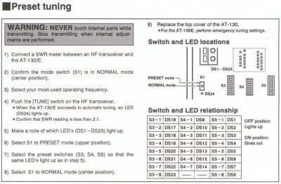

英文帝、天调帝、ICOM帝快来帮忙瞧瞧,AT130里面这一堆开关不明白干啥的? [复制链接]

preset 预设,AT直接调谐在某个固定的频点。
S1先打倒中间,自动调谐,24号灯亮,然后S1预设,调整23个拨码,让23个对应的灯亮
最后打倒自动调谐
不懂英文酒后操作概不负责

只看该作者 2楼 发表于: 2014-11-07
回 BD7IAV 的帖子
BD7IAV:preset 预设,AT直接调谐在某个固定的频点。
最后打倒自动调谐
....... (2014-11-07 00:41)
我以为可以变成全自动天调,只供电就可以,闹了半天还要按TUNE键。
S1放中间往天调里存储数据,然后S1放上边,就可以快速的调取事先存储好的调谐数据了?

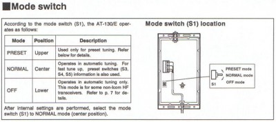

只看该作者 4楼 发表于: 2014-11-07
回 bg1cst 的帖子
bg1cst:我以为可以变成全自动天调,只供电就可以,闹了半天还要按TUNE键。
S1放中间往天调里存储数据,然后S1放上边,就可以快速的调取事先存储好的调谐数据了?[表情] (2014-11-07 00:44)
那你要看看第七页,这个开关拨到最下面看看。

只看该作者 7楼 发表于: 2014-11-11
一般就用中间位置,上面好像是开关预设模式,全手动操作,也可以用来测试每个继电器和对应驱动单元是否正常。AT130自带掉电记忆功能。

只看该作者 8楼 发表于: 2014-11-17
我估计,开关放最下面,不是对地短路才开始调谐,而是给一个+8V电压过去,开始调谐,这样国产751A配AT130或者ZTC100就对了
