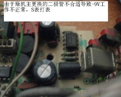

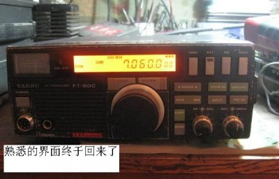

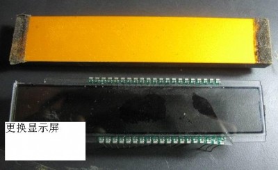

最近维修一款80C,由于机主要求上详细的维修过程,本人也本着共同学习的原则将维修过程整理如下,原机被机主在维修过程中导致显示屏压坏,-9V电源集成块烧毁,本人收到机子后,先讲显示屏更换,-9V电源模块更换,-9V周围的三个电感更换,接好所以线开机,S表仍然打表,赶紧关机,触摸-9V集成块已经发热,于是断开-9V的输出,开机测试集成块第4脚电压尽然是2.35V,马上关机,仔细查看-9V周边原件,原来机主更换了一个二极管,于是换原机二极管,再次测量熟悉的-9V电压已经正常,但是前板仍然漆黑一片没有任何反应,所以主查前板供电,研究前板供电发现由主板提供,前板排线处没有电压,但是主板的电压是已经有的,翻转主板仔细检查通断发现一处极细的铜箔已经断开(参考后图),用焊锡连接,前板一片光明频率变换正常,但是没有任何声音,换频率到10MHZ,可以看到S表正常随信标信号摆动,于是估计问题在低频,据原机主讲按压前板某处声音正常,本人测试确实这样,烙铁头检查低频各处均没有效果,果断上示波器查看,原来某处断开,外观看是正常,用导线连接一切正常,整机进行首发检查,频率准确度查看一切正常,调整过程此处略掉1千字,修机完毕,
