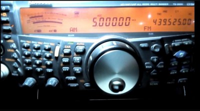

电台:Yaesu FT-950和Kenwood TS2000做为主用设备,Icom IC7100和Yaesu FT857D做为备用,同时还携带了Yaesu  FT-817和德生PL6600做为接收设备。

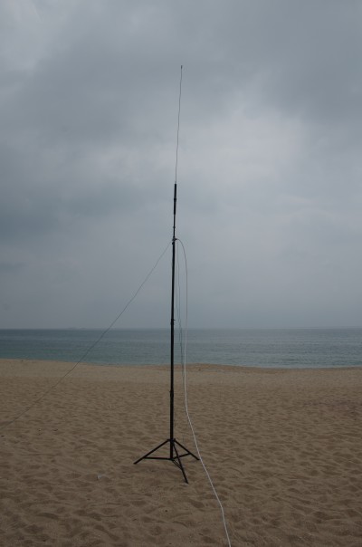

天线:使用两副750V正V天线、2波段的全尺寸倒V天线、钻石的GP天线、U/V Yagi天线等

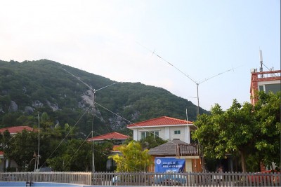

大家一到达目的地,顾不上休息就紧张有序的开始装配750V正V天线,最大工程是齐心协力拉起9米高得支撑杆和天线。10点左右,南澳县无线电管理办公室郑志勤主任就亲临现场对我们活动给与指导和鼓励,并预祝我们活动圆满成功。

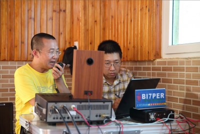

感谢BG7PNV老师DIY的750V天线优越性能,我们接上FT-950电台,天线驻波都在1.1-1.3之间,于是迅速得以工作。十点十八分我们的第一个CQ马上得到BG6QZJ的回应,14.270MH的几个QSO信号测试之后,我们马上转向了目标频率14.260MHz开始CQ DX , CQ DX, CQ DX, this is Bravo India Seven Papa Echo Romeo from Asia Sierra-129 calling CQ DX, and standing by……
当两条750V正V天线都架设完毕,我们很快发现相互干扰很大,尽管我们后来调整天线位置到相距大约100米,互相干扰还是相当厉害,最后我们不得不放弃了两部电台同时工作的做法,只能让一部电台工作,其他电台处于守听状态,尽管传播不是很给力还是有不少电台回应我们。最鼓舞人心的是在2014-9-27 07:44 UTC到8:44 UTC我们得到了包括欧美、澳洲在内的国内外电台的追捧,可惜我们的接收到的信号大多不是很强,加上我们是第一次遇到这样热情堆积,有点手忙脚乱,甚至急坏了我们的友台帮忙提示, 这一小时时间内我们还是也做了45个QSOs,平均1分20秒做1个QSO,这给别人看来是不屑一顾的事情,可对于我们这些雏鸟已经很激动、很满足了。 09:28 UTC 我们荣幸得到前辈BA5AP的回应,与冯老师做了良好的QSO,同时他还告诉我们他已经守听我们电台一段时间了,情况还不错,简短谈话却给了我们很大的的鼓舞和肯定。

此次活动天线配置有误,一个小八木和一根插在海水边的GP在海边一天最少干1000个QSO,如果使用两台机器同时工作,如果没有带通滤波器,可以错开频段使用,比如白天10米和12米或者15米同时工作,晚上20米和17米同时工作,错开波长倍数关系。一个500瓦左右的功放还是要带的,效果会好很多。
