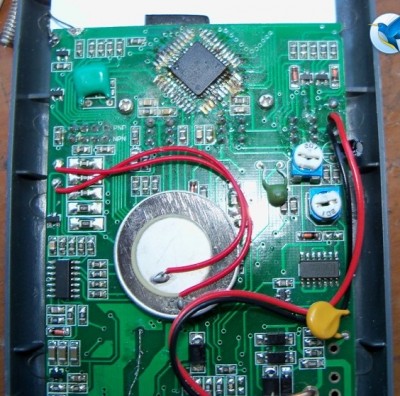

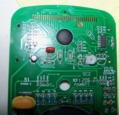

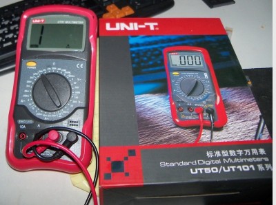

万用表错误档位测量烧表现象很常见。由于表内的ICL7106(3½位A/D转换器)大多数是软封装。芯片和电路板做到了一起。这样的表坏了以后好多爱好者都没有修,直接丢掉。而这种表其实还有修复的价值。只需要几元钱就可以搞定。下面我把我手上做功放时误测损坏的UT51万用表为例来和爱好者共同探讨一下维修方法。
UT51内部ICL7106封装图

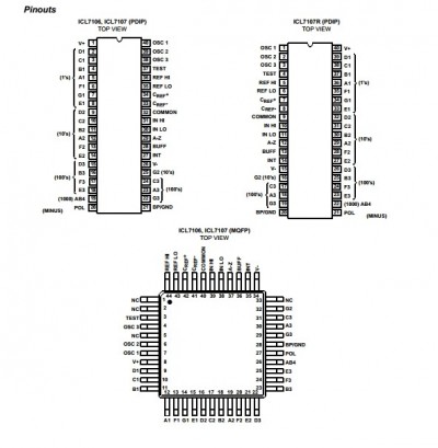

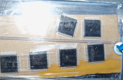

ICL7106封装
Q44封装和DIP40封装引脚代换。请看; icl7106.pdf (534 K) 下载次数:6

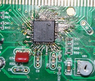

软封装芯片拆除,风枪的温度加热到300度左右吹芯片1分钟。注意别伤了电路板然后用改锥翘起就可以了。一般拆除很干净。
刮除芯片周围电路板上的阻焊剂,刮除的范围大于贴片IC 的引脚。然用双面胶把IC 固定到电路板上。双面胶要多放两层 ,把芯片踮起来,防止芯片引脚与电路板短路。
切掉贴片IC引脚的折弯部分以便于用导线焊接。
焊接这个需要一个放大镜,也是有耐心的活 这个一定要仔细。管脚有的需要折弯。折弯后不应在折回来。
要不然很容易从根部断掉。
注意 Q44脚封装的1 2 5 33 脚是空脚。
Q44封装 对应DIP40    3脚对应37脚 4脚对应38脚 6脚对应39脚 7脚对应40脚 8脚对应1脚 。。。。。。。32脚对应25脚  34脚对应26脚。。。。。。。44脚对应36脚。
修复后的万用表基本上不用调整。
另一块表的修复

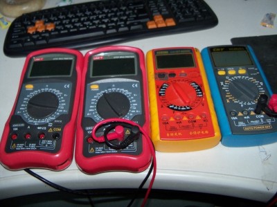

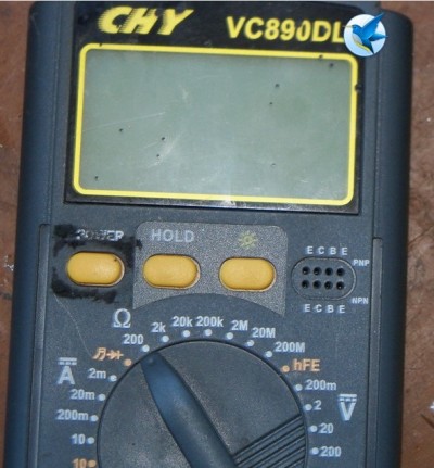

可不是怎么的 坏了在买块的想法。我现在都有好多块了。坏了就去买。等坏的多了就有想修复的感觉了。
发帖本意是想确认一下牛屎芯片的表能否修复。因陋就简废物利用吧。
修复的表
