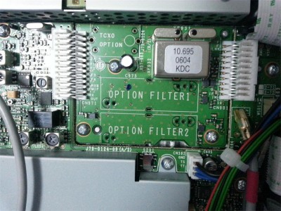

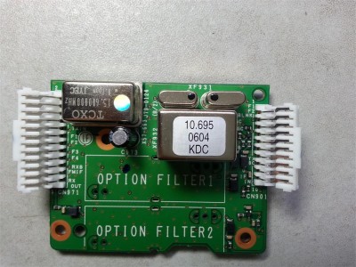

没,我这台机器原来频率也算是准的,只是手痒痒,想试验一下效果,这个温补才60一个,是SO-3的十分之一,不好用扔了也不心疼。

15.6

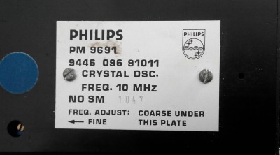

这个晶体很不错!10M一般是作基准用的,如频率计等,

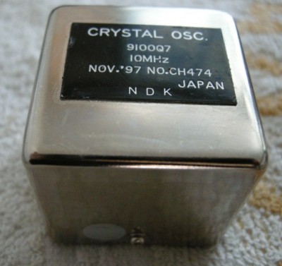

请看这个,是在四周都是“果冻”的环境工作的。

BG4VPA:这个晶体怎么样 ? (2014-04-08 15:50)
和你的这个是同一类东西。

我那个15.6 买回来了 ,按着它字的方向 正好是反的  我按晶体4个脚有个脚是接地的,原板上有个脚也是接地的 ,这样装上去正好是字是反的
