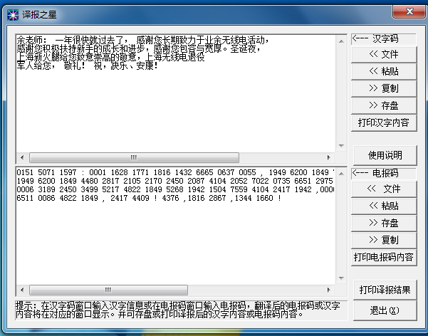

老师傅们为什么软件有些标点符号译不出来呢,还要手动去改呢,
有些加空格键可以,有些加空格都不行???
啊,圣诞快乐!!

看我翻译的,不用加任何标点符号呀!
0151 5071 1597 9980 0001 1628 1771 1816 1432 6665
余      老       师      :     一      年     很      快      就    过
0637 0055 9976 1949 6200 1849 7022 2601 5268 0500
去        了   ,        感     谢       您    长      期      致     力
0060 2814 0151 2477 4848 7193 3172 0520 9976 1949
于       业       余     无      线     电     活     动     ,      感
6200 1849 4480 2817 2105 2170 2450 2087 4104 2052
谢        您     积       极      扶     持     新     手      的    成
7022 0735 6651 2975 9976 1949 6200 1849 0545 1369
长       和      进      步     ,       感    谢       您     包     容
5280 1401 0624 9975 5110 6130 1123 9976 0006 3189
与         宽     厚      。     圣       诞     夜     ,     上     海
2450 3499 5217 4822 1849 5268 1942 1504 7559 4104
新         火     腿      给     您       致     意     崇     高    的
2417 1942 9976 0006 3189 2477 4848 7193 6622 1763
敬        意      ,      上     海     无      线     电      退     役
6511 0086 4822 1849 9976 2417 4409 9982 4376 9976
军        人      给      您     ,      敬      礼     !     祝      ,
1816 2867 9977 1344 1660 9982
快        乐       、      安      康    !
[ 此帖被BA4II在2013-12-24 22:43重新编辑 ]
