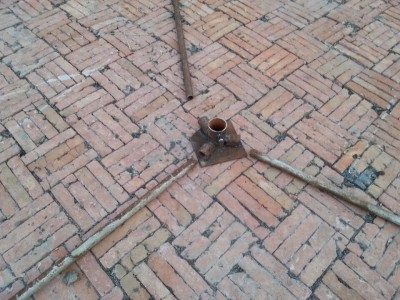

只看该作者 103楼 发表于: 2014-01-18

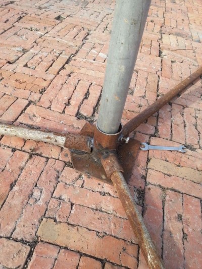

和土豪不能比 我的简陋底座。
张东辉
bd2fw@126.com

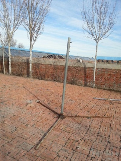

离线BG9TX
3066

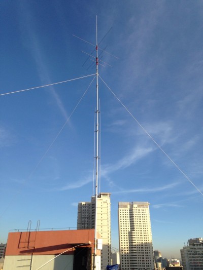

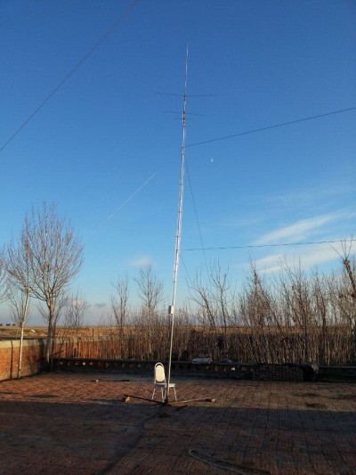

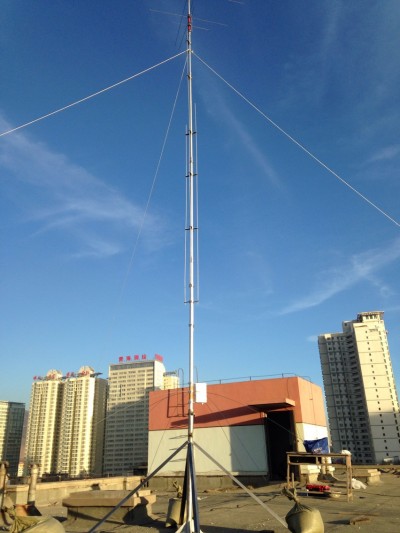

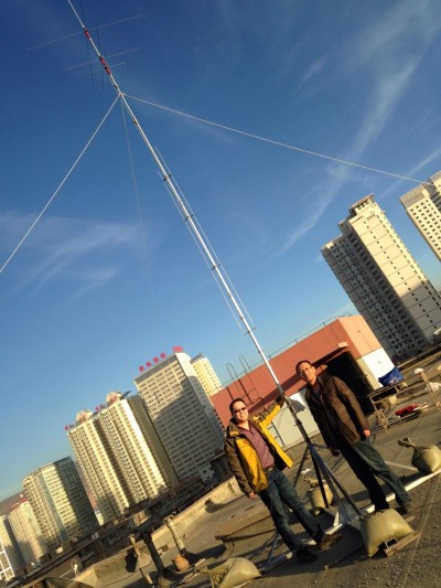

只看该作者 105楼 发表于: 2014-01-20
早上开会未结束,邪恶电话:“给媳妇说下午检查工作,下午有空了,材料工具都准备好了……”
够意思啊,,还只能咋地,,请假,,装天线!!!
9XE  9XN  我三人,一小时天线装备完毕……俩人配合多次组装AV640,据说已经成长为“民工级别”——看娴熟的技艺,我信了!!
所有天线阵子长度,按9XE得话说,都是经验值,保准没问题
调整过程,由9XE说吧(此处略过500字)非常满意,非常满意!!!前有个插曲,,,看天分,我失望的说:邪恶,你把我忽悠了,,,哈哈哈!
上图吧!!!!!!
心得体会慢慢上,,,天线工艺没的说,先对FCH的做工,材料赞一个!!!
[ 此帖被BG9TX在2014-01-20 20:41重新编辑 ]

离线BG9TX
3066
只看该作者 106楼 发表于: 2014-01-20
回 BG4KYA 的帖子
BG4KYA:tx,几万大洋败了底座?是不是让9邪恶吃了回扣,家法伺候让他招![表情] (2014-01-20 14:52)
感谢邪恶帮我搞好底座,,,今天又跑来架设天线~~~~
