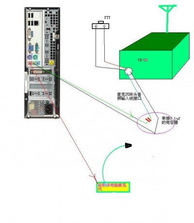

     自己买个TK-80电台,没有手持话咪,也不想再花钱(无限垫)买手持式的话咪,就因地制宜,就地取材做个话咪吧!看着自己电脑上的QQ语音麦克风,心中想:就用它吧!
       说干就干:找个八芯的插头和一个小小的微动开关,根据TK-80电台的话咪接口定义,焊上连线,和自己的台式电脑连接起来,经过调试试验,在40米波段和14兆波段经实践检验通联效果还真不错,大家反映声音洪亮动听,哈哈哈!
          总结这种方式话咪的使用经验
      1、优点是:a、就地取材,物尽其用,电台不会被他人误操作,安全性高,
                       b、通联时候的话筒灵敏度可以自行掌握!(调节电脑右下角的小喇叭图标的推子就          行)。如果配上PCI的独立声卡,音质和音色就可以根据自己的喜好单独调节。
                      c、电脑能够起到一个调音台和话放的做用。
                             d、可以做CQ、CQ........呼叫器使用。随时可以更改呼叫器里面录制的语音内容。
      2、缺点是:a、用电台做QSO的时候电脑必须同时开启,
                     b、想听音乐的时候就必须拔下供给电台音频的插头,不适合喜欢爱听音乐的朋友使用这种  连接方式。
                   c、每次在通联的时候,必须得注意自己的小喇叭图标的音量电平推子的设置最佳位置。
                        d、需要加强自律,千万不能在看视频或者音频类的语音节目时压电台的PTT。
                               如果从您的电台里发出了不该发出的内容,后果自负。本人友情警示!
我自己画了个简图请大家看看:不对之处,请大家尽管拍砖过来,哈哈哈!

没有阻抗匹配的问题?

直接再串个调音台进去

11楼说的方法是可以!但是,简洁至上是我设计这个电路连接的初衷!节约发烧!烧的恰到好处才是正解!

一次我用12路调音台接的电台的MIC输入,但是效果非常不好,对方听不清,不知道是输出电平不够还是哪出问题了?
我是调音台输出接的600:600隔离变压器,输出到电台MIC的,不知道啥原因?
哪位给解释一下好吗?难道调音台输出还要再放大一级吗?

电脑音频输出是用Line out,还是SP输出啊?
