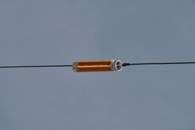

网上看到一款 40m/20m/10m 多波段便携端馈天线,无需调整,适合户外快速设台。
请天线达人实验参考,最好能制出成品造福HAM。
网址:http://hyendfedantenna.nl/joomla/blog/17-multi-band-hyendfed.html

原理不一样的。

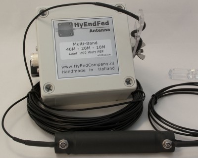

40, 20 and 10 meter band
Length: 11.85
Maximum power: 200 Watt
No need for a tuner
40,20和10米波段
长度:11.85
最大功率:200瓦
调谐器没有必要

地线 没有     单线输出?

回 bh4jvk 的帖子
bh4jvk:地线 没有     单线输出? (2013-09-04 16:02)
看介绍此款天线的特点就是 :不需地线,不需调整。
如果初始设计到国内常用频点 7.050、14.270、29.6,而不需携带天调等设备,户外设台将快捷方便的多了。

那个电容很难找啊,我做过,啪啪地烧电容。

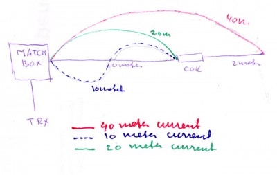

记得以前谁发过这个天线。这个天线的效果应该是与DP相当的

多波段半波天線

要用到耐高压电容,自动天调里的低损耗电容。。。。。

端馈天线常见,而端馈“多波]段”是这款天线的超常之处。
