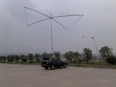

      周未和BG5KE 一起到湖边架台,用十五米军杆撑DIY的蛛网八木。效果相当的好,10W通国内友台59加20的信号报告。晚间十四兆对着北方,收CWOPS比赛信号相当的多。能听到很多弱少的信号。无意中还听到BA4II参加比赛的信号。可惜电瓶不给力,打了一会比赛就不行了,只搞到十几个QSO ,还是在降低功率到三十五瓦才勉强可以回应。,晚收摊回家后频率上就只能听到几个强台的声音。和野外不能相比啊。
        15M调谐一直不成功,回家研究半天才发现,我光顾着核对振子的间隔,把巴伦的安装高度没核对好,应该是馈电点到杆子高度为40CM 。我装高了,结果15M的振子长度就不对了。
蛛网八木在户外活动架设比较方便。轻巧,一二个人就可以完成。现在我已经把支架上做好了记号,支架和振子的拉线也全部保留下来,不用再现场裁剪。估计单人架设在四十分钟左右可以完成。
       目前比较麻烦的是伸缩渔杆有时会缩回去,我是用电工胶布粘在升缩杆结合部,有一点效果,但还是会偶尔缩回去,还要想想办法。

直立的伸缩渔杆也会缩 ,找到办法后,匀一下。
用鱼线捆试试,一直想试用扎鱼钩的方法。

你的15米杆怎么放到车里,收起也很长吧,请指教。

鱼竿上卡几个不锈钢抱箍看看行不行~凭空瞎想的~没试过哦

我之前也用鱼竿做SB天线的主梁,可以用不锈钢的抱箍来解决杆回缩的问题。不过抱箍别上的太紧了...而导致管子被勒坏

15米收起来不超过3米,好些suv  面包车都能容下

呵呵,就是拆除了后座靠背,中间有一孔洞可以贯通后背箱,放军杆正好!!
