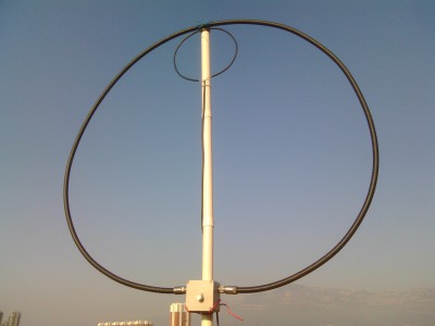

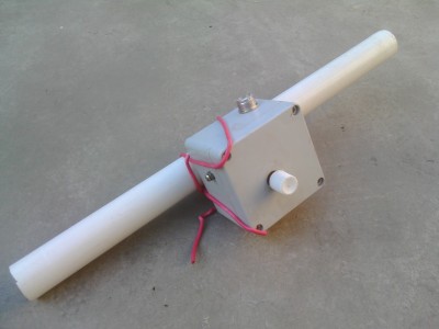

从5月12日开始折腾磁环天线,到现在已经一个月了。在试验过程中总结出一点心得,与大家共同探讨。
本磁环装置仿国外火腿IK5XCT的“DXLOOP”制作
更多资料请移步:http://www.qsl.net/ik5xct/om.htm

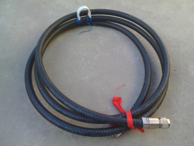

试验中,谐振环用的是1/2英寸馈管,3.15米长,两端接M头。
谐振电容是普通收音机双联空气可变360*2串联连接,以提高耐压。
驱动环用4平方铜线60公分长。
在试验中发现磁环天线的几个特点:
1、谐振频带非常窄,只要耐心仔细调,驻波均在1.0,15米驻波1.5;
2、方向性很敏感,对准发射方位,信号有很大提升。同理,发射时,对准要通的电台方位才能通上;
3、背噪非常低,与相同环境下架设的倒V、GP天线相比,磁环天线的信号可辨别度很高。别的天线在电动车充电器干扰下背噪S9+,而磁环可以辨别通联内容。
4、效率,试验过程中,40米波段通了不到5个电台。而20、15米波段能听到就能通到。甚至有很多电台的信号过来439、529,而磁环过去能达到599。这是我服劲磁环的主要原因。
备注:由于手边没有话咪,以上试验模式均为CW。
欢迎大家与我一同分享磁环天线的使用心得,这里是BG6IYQ,VY  73  TU   E  E
1、调谐装置
2、驱动环与5米-3馈线
3、谐振环,材料:1/2馈管3.15米
4、磁环天线全套
5、装调好的磁环
[ 此帖被BG6IYQ在2013-06-13 09:21重新编辑 ]

把M头去掉,馈管扒皮后大面积直接焊在高Q值电容上,你还会有惊喜。
离线okstar
4733
只看该作者 5楼 发表于: 2013-06-13
铜管一定要胳膊粗,电阻越小Q值越大效率越高

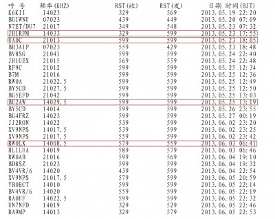

2013.05.19至2013.06.05期间用磁环做过QSO的电台,其中划红线的已经通过EQSL确认。
JH1RFM    14033                 329           599       2013.05.23 17:55
UA0C      21013                 599           599       2013.05.23 18:05
BU2AW     14029.5               599           599       2013.05.25 13:19
RW0LX     14008.5               579           559       2013.06.03 06:41
离线BG6IYQ
6881
只看该作者 7楼 发表于: 2013-06-13
最后还有两张,还没有录入日志,不过已经通过EQSL确认。

在40米以下波段,辐射电阻极低,馈线接头使用N头和N座,其损耗占主要矛盾!

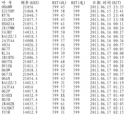

只看该作者 14楼 发表于: 2013-06-17
用磁环玩全亚洲CW比赛做的QSO。
BV1EK随即就确认了!

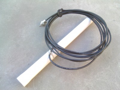

只看该作者 16楼 发表于: 2013-06-17
楼主:套接的白色管是什么材料的?多大尺寸的?如何能套接到一起的呢?节与节间如何防止脱开?
[ 此帖被电离层在2013-06-17 14:34重新编辑 ]
BG2ALB   电波
离线BG6IYQ
6881
只看该作者 17楼 发表于: 2013-06-17
回 电离层 的帖子
电离层:楼主:套接的白色管是什么材料的?多大尺寸的?如何能套接到一起的呢?节与节间如何防止脱开?
 (2013-06-17 14:32)
谢谢关注!
白色管用的是普通的PVC穿线管,直径好像是35MM。120公分截成三段,每段40公分。套接是用空啤酒瓶插进PVC,摩擦加热后再插入PVC,降温后就成型了。。
描述的不太详细,请谅解。。
离线bg7yh
