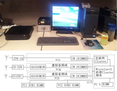

回 BH7PFH 的帖子
BH7PFH:
对那个SDR 辅助非常感兴趣,有时间介绍一下吧。
画了个计划中的系统,最后虚拟音频线部分出了问题,没有完整实现
最后是通过N1MM的bandmap显示的,正常外网的spot和原来一样,自己的sdr听到的呼号,显示中有个!标记,如果在配上双接收的机器做SO2V操作,效率很高。

这套系统可以内部使用,也可以外部并网,如果感兴趣,可以看http://www.reversebeacon.net/

BA4ALC:这套系统可以内部使用,也可以外部并网,如果感兴趣,可以看http://www.reversebeacon.net/ (2013-05-30 00:39)
这个更感兴趣,准备填补BY的空白:)

BA4ALC:画了个计划中的系统,最后虚拟音频线部分出了问题,没有完整实现
....... (2013-05-30 00:32)
多谢BA4ALC的介绍,已经保存。
想知道SDR做辅助是不是只能扫非主叫的波段?
近距离大功率的发射对SDR是否有影响?

BH1LHS:想知道SDR做辅助是不是只能扫非主叫的波段?
近距离大功率的发射对SDR是否有影响? (2013-05-30 17:57)
主要是做同波段辅助的,我们专门设置了拉开比较远距离的同频段天线,所以可以连续接收。
如果是有IF out的收发信机,也可以利用他给sdr送信号,这样可以共用发射天线,电台帮你做好了发射时关断控制
还可以用二分配器共用天线,但需要自己用继电器切断发射的影响。
