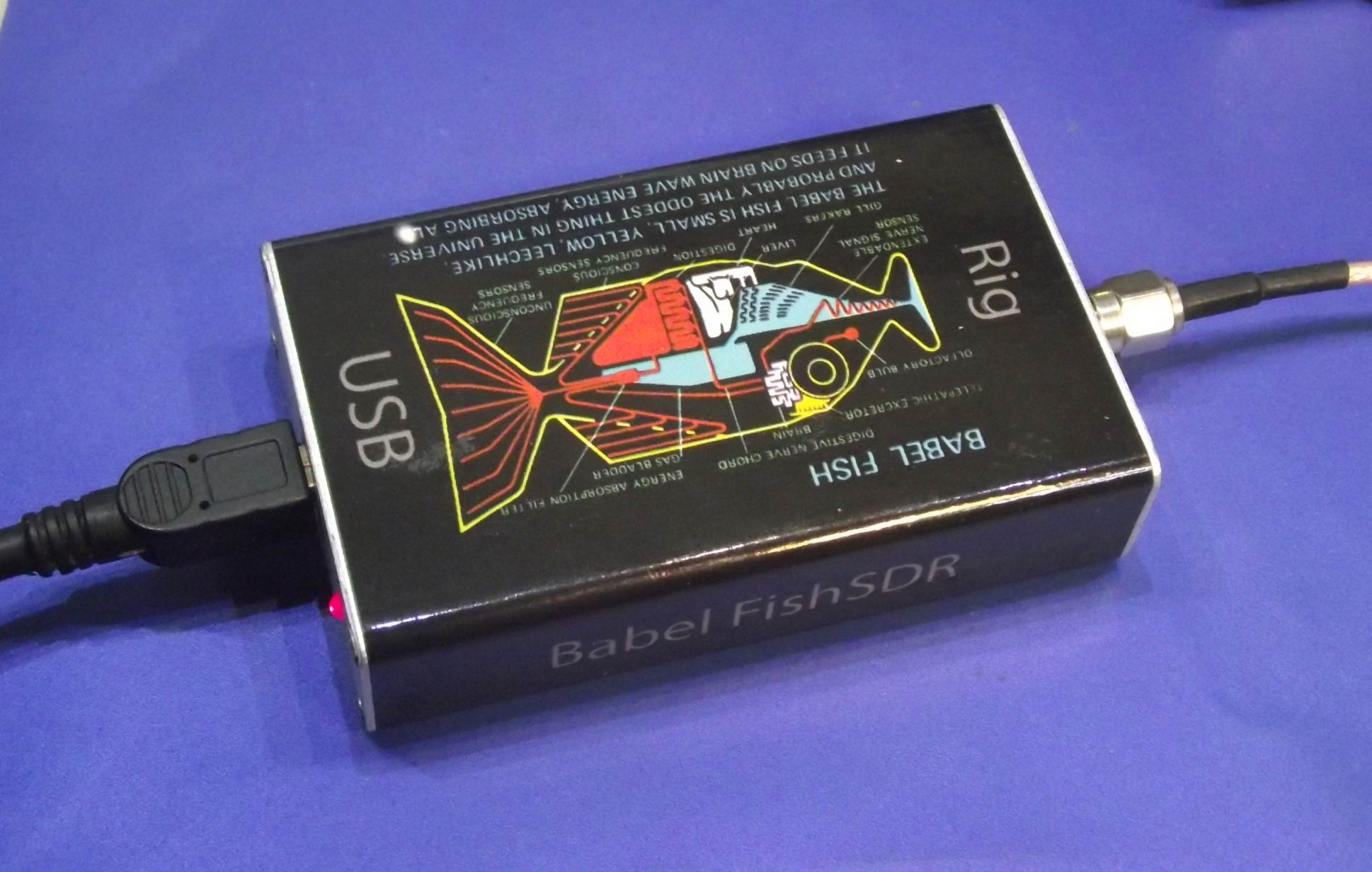

IC725A 的中频64.455MHz输出转换成USB接口的IQ信号送到HDSDR软件里,同时HDSDR通过串口控制IC725A切换频率模式等。等同给IC725A增加了频谱功能。不影响IC725A的正常收发。
中频信号是从IC725A里用同轴电缆引出来的。
中频信号通过这个转换成USB信号。
HDSDR
已经开始发布了 http://www.hellocq.net/forum/read.php?tid=320147&ds=1#tpc

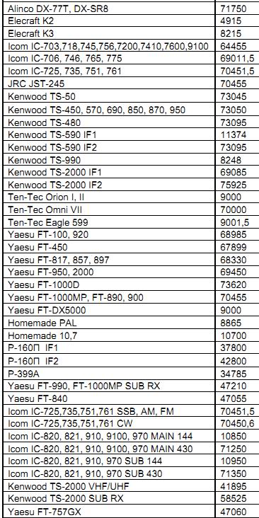

BA6BF的精彩作品 Q10B的IF频率为4.433MHz  引出方法点这里
ICOM
IC-706MK2G   的 1st IF频率69.010MHz   引出方法点这里
IC-725    的 1st IF频率70.45MHz           引出方法点这里
IC-728    的1st IF频率为 70.45MHz     IC-728 IC-729 可以参考IC-725引出1st IF out
IC-735    的1st IF频率为 70.45MHz             引出方法点这里
ICOM7000的1st IF频率为 124.487MHz     引出方法点这里
IC-7200 的1st IF频率为 64.455MHz          引出方法点这里
IC725A   的1st IF频率64.455MHz         见使用安装说明里有
ic703      1st IF频率64.455MHz          引出方法点这里
IC-718和ic-78 1st IF 频率为64.455MHz    引出方法点这里
IC-R71  的1st IF频率为 70.4515MHz   引出方法点这里
IC-751A 的1st IF 频率为 70.4515MHz   引出方法点这里
IC-756pro3   的1st IF频率64.455MHz         引出方法点这里
IC-7600   的1st IF频率64.455MHz         引出方法点这里
IC-7410   的1st IF频率64.455MHz         引出方法点这里
IC-746   的1st IF频率69.0115MHz       引出方法点这里
IC-7100的1st IF频率为 124.487MHz      引出方法点这里
YAESU
FT-450 的1st IF频率为67.899 MHz 引出方法点这里
FT-747 (FT-80C)的1st IF频率为47.055 MHz    引出方法点这里
FT-757GX 1st IF out  47.060 MHZ               引出方法点这里
FT-817ND  的1st IF频率为 68.330 MHz   引出方法点这里
FT-857D 的1st IF频率为 68.330 MHz      参考FT897的
FT-897    的1st IF频率为 68.330MHz      引出方法点这里
FT-920 的1st IF 频率为68.985 MHz       引出中频方法点这里
FT-1000D 1st IF 73.62MHz
FT-1000MP 1st IF 70.455MHz
FT-2000   的1st IF频率为 69.450 MHz    引出中频方法点这里
FT-950   的1st IF频率为 69.450 MHz    引出中频方法点这里
FT-DX5000 的1st IF频率为 9MHz     引出方法点这里
KENWOOD
TS-590  的1st IF 频率为 73.095MHz   引出方法点这里
TS-480  的1st IF 频率为 73.095MHz    引出方法点这里
TS-430  的1st IF 频率为 48.055MHz
TS-50     的1st IF 频率为 73.045MHz   引出方法点这里
TK-80    的1st IF 频率为 73.045MHz
ts-450s/690s 的1st IF 频率为 73.05MHz   引出方法点这里
JRC 245/145 1st IF 70.455MHz
雷神152 JRC176 1st IF 70.455MHz
AOR AR3000a 的IF频率为 45.025MHz 引出方法点这里

离线BA5SBA
3088
只看该作者 3楼 发表于: 2013-01-13
      通过这个,就可以知道周围都有哪些频率有人在用,可以通过鼠标快速的切换频率。可以观察48KHz的频谱。安装方便,不用担心天线切换不好导致烧坏SDR设备。

内置的是PLL。理论上能引出中频的都能用,根据不同的中频频率设置PLL即可。只是我只有725A。还没试过其他的机器。
