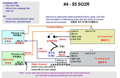

顺便介绍一下5美元SO2R,他只利用一个声卡去完成SO2R功能,一般集成声卡是不可行的,我专门买了一块老的PCI声卡,一个机器的音频输入到线路输入口,另一个机器的音频输入到声卡的CDrom音频口,这样N1MM能用软件切换输出的音频,我耳机里就可以听到我需要的音频了。

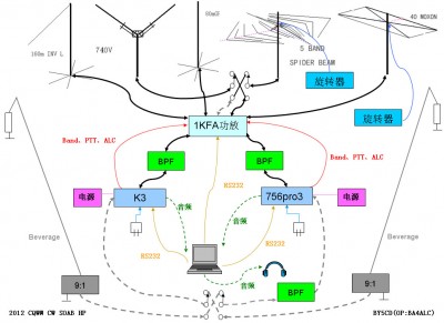

这是比赛计划里画的系统构成,实际连接几乎没有改变

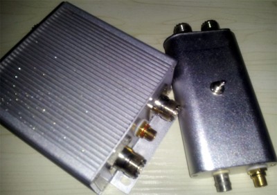

离线BA5CW
5025
只看该作者 47楼 发表于: 2012-11-28
上面系统图中的两个diy的交叉切换开关,大的那个是发射用的,小的是接收用的

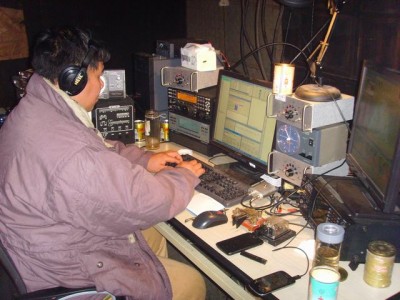

OP Style:
深夜鏖战。
农家电台室全景。
农家大伯Style,镜头感很强啊。

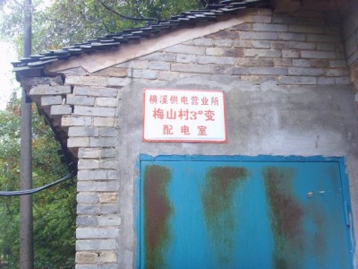

新址毗邻供电系统,将来的380V供电系统就有希望了。与现在的农家操作室有些距离。下次新的操作室就近了。

BA4ALC:顺便介绍一下5美元SO2R,他只利用一个声卡去完成SO2R功能,一般集成声卡是不可行的,我专门买了一块老的PCI声卡,一个机器的音频输入到线路输入口,另一个机器的音频输入到声卡的CDrom音频口 .. (2012-11-28 11:49)
我上次用了一个1美元的,其实就是一个手动的多刀开关

BA1RB:我上次用了一个1美元的,其实就是一个手动的多刀开关 (2012-11-28 21:14)
淘宝上声卡大概2美元,呵呵,用声卡是自动的,比手动方便
