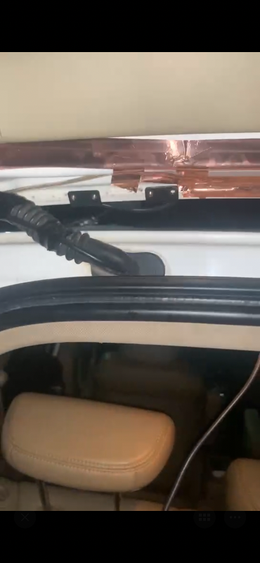

bg3upa:铜胶带和卡边电气连接?对不对呢?
 (2012-11-21 20:06)
是这样的

BD4TS:多刮掉漆也可以。一定要多刮!以前我也碰到这样的问题。 (2012-11-21 20:09)
我也没搞懂 其实现在我那个夹边除馈线在电台上接地外,夹边这里是没有和车壳直接接触的, 按AHS说的是通过电容耦合到车外壳上,高频真奇妙,直接接上去反而不行。

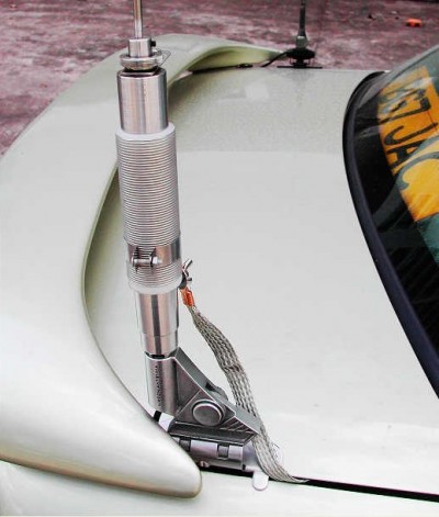

BD4BVE/:
之前我有把夹边用导线接在后备箱螺丝上 肯定是导电的,再说我电台外壳也是接地的。还是高频在搞鬼
你可以做个试验:松开你连接铜箔的那根线,在夹边内换一根类似下图中我的那种6-10平方的金属编织带30-50cm,在尾箱盖内找个有孔或者钻孔,挂掉漆用不锈钢螺丝上好,记住一定要用两个平介子加一个弹簧介子夹住线耳,绝对有效。图中是在测试,天线的M头外有一个放旋转兼接地的螺丝,测试的时候就连在那里。迟点我整理资料另起一贴,将我在天线效果测试时候的一些小经验跟大家交流,还有我收集各地HAM安装车载天线的照片一起发上来。

谢谢JAC老大宝贵经验,是啊 这个地网搞了我好多天 这类技术性照片也不多,有空你发个贴 我们多学习学习,现在我i这个地网改好后,发射效率很高 ,虽然说是车载天线。但驻波只有1.2左右100W时 功率出去很足,通过这几天测试,7PUZ    5WP 等  还有BD4XN/BX3在台湾 通联下来他们都能收我59+ 的信号 我说车载他们都很惊讶,车载信号能搞成这样也满足了,比较只有1.3米长。

地网搞好了车载天线自然谐振的话,其实也不算很差,传播当然也很关键,BA7CK用车载天线QRP功率通了南非:
http://www.hellocq.net/forum/read.php?tid=231498&ds=1&page=1#3120223
但车载短波天线千万别跟楼顶比,任你一万几千的柯顿还是宝丽天线,跟一百几十元的导线拉个DP比,根本就两码事,一寸长一寸强的事实无法改变,起码目前如此。

前几天试过铜箔胶带在车载吸盘底部贴满,分别测试使用前后的对比,确实有区别,SWR非常出色,天线是华鸿HH9900 四波段移动天线

可能是接触不好吧 ,最好用导线焊接到铜箔上,
