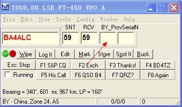

bg5dml:注意:如果用了G4OGB版的自定义模块 Archive.zip
选择比赛时是 BY_WAPC_BY[图片] (2012-10-05 21:30)
选择是对的啊,就是不知道怎么没法导入各省的缩略字母,也不会自动跳出来省缩略字母。
邮箱:790121013@qq.com

不会提示的,如果这个呼号你前面通联过,才会有提示

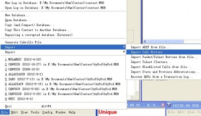

很多朋友希望自动跳出省缩写提示,我为此特意做了个N1MM用的HISTORY文件,参加过测试赛的和近年来参加国外大比赛的呼号都列入了:
WAPC_HISTORY.txt (16 K) 下载次数:86 ,把这个文件拷贝到电脑的任意目录,只要你记住路径,然后用FILE——IMPORT——import call history导入这个文件,这样就能获得大部分呼号的省简称提示了。

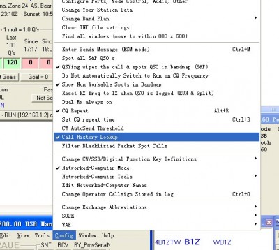

还有个要打勾的地方,请看图的深色位置
