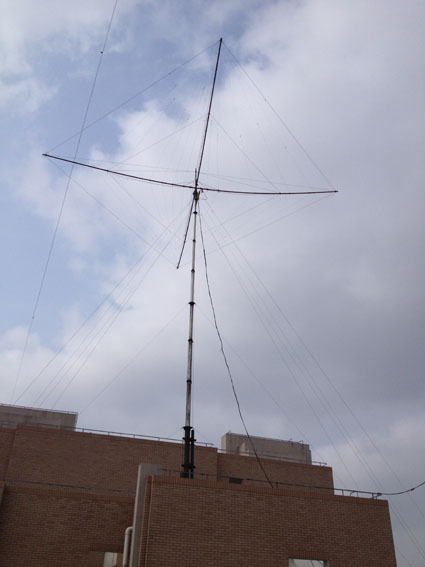

BG4FRZ:用了两年了,很不错的天线。
[图片] (2013-11-04 17:10)
这2年一直用军杆?
军杆是不是需要维护下啊?
上点油什么的?

他这个杆子,我知道什么事情,他每年是保养的,但是其实杆子里不能加黄油,应为会粘灰以后放不下来,但是他那个地方离宝山钢铁厂近,空气里酸性大,只能用黄油,不然钢丝都锈烂了。

差不多每6个月降下来做一下维护,天线本身不需要维护,就是维护一下杆子和钢丝绳,涂点黄油啥的。

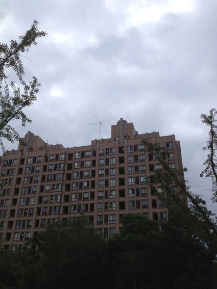

BD4CB:他这个杆子,我知道什么事情,他每年是保养的,但是其实杆子里不能加黄油,应为会粘灰以后放不下来,但是他那个地方离宝山钢铁厂近,空气里酸性大,只能用黄油,不然钢丝都锈烂了。 (2013-11-05 09:49)
了解~
是不是可以考虑使用防锈剂或者WD40之类的喷喷?
BG4FRZ家的小区跟我家小区长得很像~
哈哈!
我估计我也得这么搞哇~

BG4FRZ:差不多每6个月降下来做一下维护,天线本身不需要维护,就是维护一下杆子和钢丝绳,涂点黄油啥的。 (2013-11-05 10:08)
收到~
我家小区跟您家小区长的很像~
我也考虑用升降杆。
打算先用升降杆,以后就干脆用7.2米的插杆得了~
