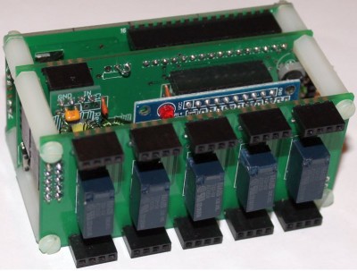

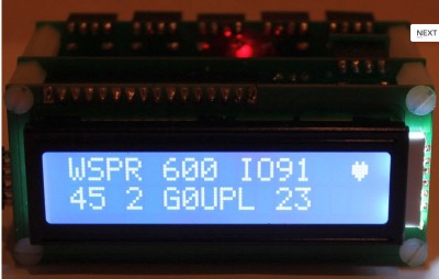

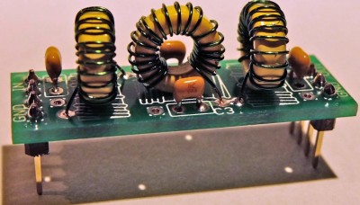

只看该作者 147楼 发表于: 2014-04-11
QRSS更加好玩咯
