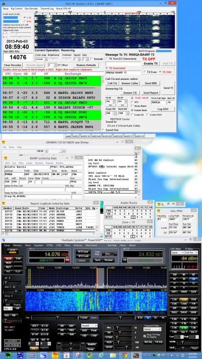

离线BA4RF
4097
只看该作者 98楼 发表于: 2013-02-03
看看我的JT65桌面布局
没有接口,纯软件搞定
Enjoy DXing!
宠辱不惊,看庭前花开花落;去留无意,望碧空云卷云舒
山阻石拦,大江毕竟东流去;雪辱霜欺,梅花依旧向阳开
离线BA4TB
3414
只看该作者 99楼 发表于: 2013-02-03
楼上炫富
