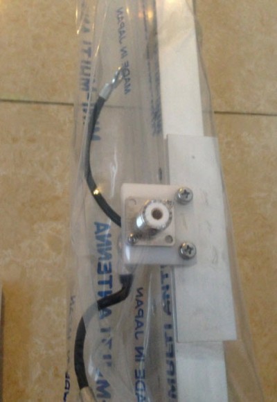

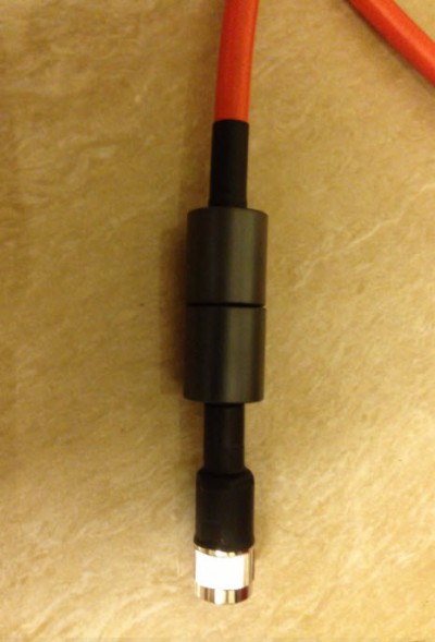

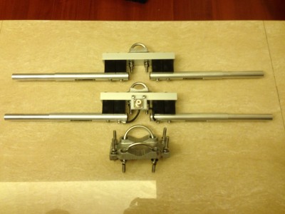

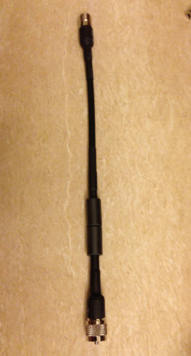

唯独有一款天线不需要balun,mini-Multi厂商的
搞了两款DX口碑不错的RDP和HB9CV在评测,
RDP架设在八木上方45度交叉,HB9CV用于/M
都是直接馈线加TVI用的的双磁环 就是厂商所谓的推荐“balun”

楼上,这个是电流型巴伦(即扼流型巴伦),扼止馈线屏蔽层外皮上的电流(这个电流是有害),但对芯线与屏蔽层内皮之间的那对大小相等、方向相反的电流没有影响。
我认为加一个磁珠相当于馈线在磁环上多绕了一圈。并且认为这种扼流型巴伦效果很好,因为没有在粗馈线上接细馈线(接细馈线是为了方便绕圈),也没有剧烈地弯曲馈线,因而损耗小。
