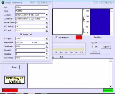

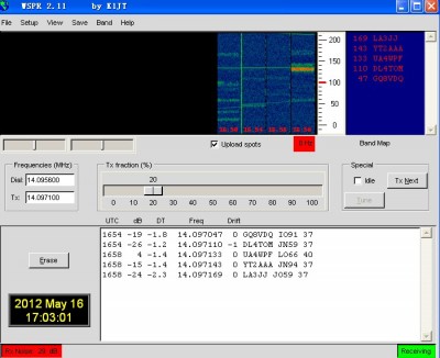

BX2AI 可否贴一下您的WSPR的设置图片给我参考一下。貌似打开后不知道怎么开始...

离线BX2AI
107
只看该作者 26楼 发表于: 2012-05-12
回 BH1LHS 的帖子
BH1LHS:BX2AI 可否贴一下您的WSPR的设置图片给我参考一下。貌似打开后不知道怎么开始... (2012-05-11 23:33)

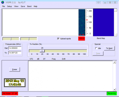

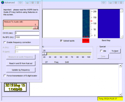

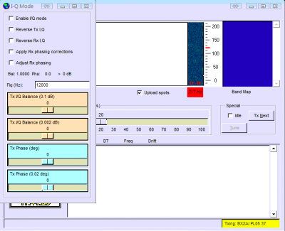

好的 沒問題,等待我去作一下screen copy
离线BX2AI
107
只看该作者 27楼 发表于: 2012-05-14
Dear BH1LHS
以下我貼上幾張WSPR程式的畫面和 SETUP中幾頁的截圖,有什麼疑問歡迎再交流:
不知是否有幫到忙。 73 de BX2AI

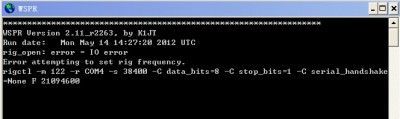

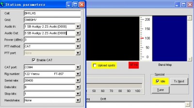

BX2AI,您好。谢谢您的贴图。想请问一下,您设置里的COM7是电台还是LINKPRO?我按您的设置贴图试了一下,如图1,我的COM4是电台的,可以控制电台的PTT,但好像同步不了频率,出现图2错误。而且在打开LINKPRO在14.0956接收时图谱没有显示...  软件右下角总是一个WAITING TO START ,是有一个开始键吗?
另我按TUNE,听了一下软件发射的时候的声音是一种长鸣,不太像PSK31那样声音吱吱啦啦有高低音,您的是否也是这样?
BH1LHS

把右下角“IDLE”左边的那个勾点掉,它就开始了。别的我就不知道了,因为我还什么都没有收到过。

回 BH1LHS 的帖子
BH1LHS:BX2AI,您好。谢谢您的贴图。想请问一下,您设置里的COM7是电台还是LINKPRO?我按您的设置贴图试了一下,如图1,我的COM4是电台的,可以控制电台的PTT,但好像同步不了频率,出现图2错误。而且 .. (2012-05-14 22:41)
BH1LHS 您好,
com7是 radio linkpro 接到電腦的usb->com port,並且linkpro cat remote 接到 icom-746機器上。
tune鍵是測試無線電發射的紐,所以是單音長鳴沒錯。
看了一下您的圖二,
好像是電腦cat控制無線電時出了問題,您可試試把 serial rate改成9600試試,一般好像不會設到38400這麼高。
祝您設置成功!

只看该作者 31楼 发表于: 2012-05-17
回 BX2AI 的帖子
BX2AI:
BH1LHS 您好,
看了一下您的圖二,
BX2AI,谢谢指导。今天已经用软件收到信号了,仅仅是接收。
由于我控制电台的CAT线是一个USB的头,要占用一个COM口(COM4),不是那种音频头公头接在LINKPRO上,(加上LINKPRO(COM7)需要2个COM口工作)可能还是设置的问题,所以目前电台的发射和频率控制还不行,我在STATION PARAMETERS中再试试设置:)
另问一下,软件会将收到的电台信息自动发到网上去对吗?是否还需要去他们的网站注册?
