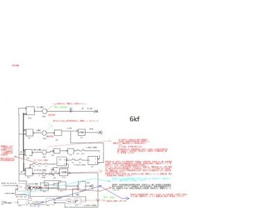

第1次看到这个帖子,给老朋友个图吧,可能有用,

[图片]第1次看到这个帖子,给老朋友个图吧,可能有用,
这图看不出是干嘛用的,看不清楚。

440关键是中州的调整,图是我在修440的时候画的,调整方便点,

回 BD6KF 的帖子
BD6KF:440关键是中州的调整,图是我在修440的时候画的,调整方便点, (2015-09-14 23:27)
那更应该让人看清楚了,呵呵。
不过,你发的图太小了,用放大镜都看不出来是什么。
