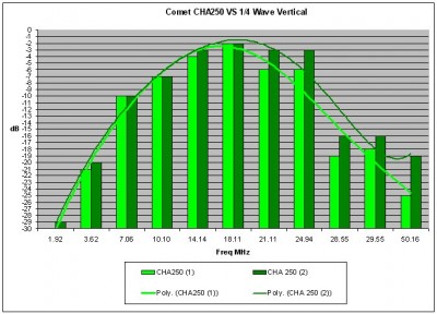

这类加载的天线效率是一个问题,如果你认可2米左右的车载天线,那么实际还是可以用的,至少架设很方便的。产品1300、4百元就贵了些!
他的工作原理跟CHA250等类似天线都差不多,6:1巴伦,在并联个负载电阻,hf全段工作。一般认为至少有-6-12db的插入损耗。
MN-100端馈架设用15米的振子,偶极架设为2x8米,iocm用在船台上n年,国内部队也仿制过无数,现在健博通依然在做。但是ham很多人对它并不感冒,我想其效率要高过此款天线吧。二手的几十元钱,全新的含振子和紧固件也不过几百元。大家没发现国内很多爱好者对HF20A短波全段无盲区天线,也不是玩的不亦乐乎吗。关键是看我们用在哪里,要做什么,架设不了别的天线,有一款中规中矩,简单易行,能适合自己就好。
