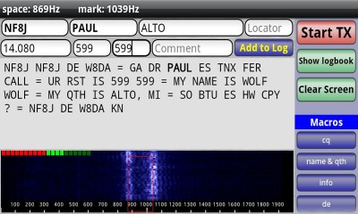

第 9 章 怎样进行数字通联?
一些火腿说:“我希望与外国火腿通联,但我的英语很糟糕,我说的话,对方听不懂,对方说的话,我也听不懂,怎么办呢?”对于这些火腿来说,数字通联是他们的最好选择,因为数字通联完全不需要说话,只要会在计算机键盘上输入字母与数字即可。
9.1 数字通联所需的硬件和软件
数字通联需要一个硬件和一个软件。硬件叫作控制器,通常是一个四方形的小盒子,用来将电台与计算机连接起来。在中国,许多人使用天津火腿 BA3DP 研制的 LinkAll USB 接口控制器,价格约 260 元左右。在网上也可以买到外国产品,但价格较高。BA3DP 目前是否仍然出售这个产品,我不太清楚,请访问下列网址,与他本人联系:http://www.hellocq.net/forum/thread.php?fid=72。关于控制器,最近发现另一款产品,详情请看:http://bh4tdv.taobao.com。
软件有多种,多数是免费的,少数是收费的。常用的 RTTY 免费软件是 MMTTY,常用的 PSK31 免费软件是 DigiPan。
9.2 全景窗口与瀑布
在数字通联软件的用户界面上,有一个类似宽银幕的全景窗口,里面有一根或多根类似瀑布的闪亮粗线条。每一个瀑布表示一个此时此刻正在进行数字通联的火腿,用鼠标点击某一个瀑布,即可在显示窗口中看到这个火腿刚刚输入并发送的文字(请看下图),例如:
[英文] TNX FER CALL = UR RST IS 599 599
[含义] 谢谢你呼叫我。你的 RST 报告是 599。
9.3 数字通联的步骤
事实上,数字通联的步骤与第 8 章介绍的 CW 通联非常相似,这里不再举例,只提醒一点,那就是大气层中的各种干扰会改变数字通联的文字,例如将 BG1FPX 这个呼号变成不可识别的乱码 #~?%3!@,因此在进行数字通联时,凡是重要的文字(例如自己的呼号),一定要重复多遍,例如:
CQ CQ CQ DE BG1FPX BG1FPX BG1FPX PSE K(常用的呼叫电文)
9.4 定义宏指令
在进行数字通联时,需要频繁发送上面的呼叫电文。为了节省时间,提高效率,可以将这段电文事先存储起来,需要发送时,只要按一个按钮,即可将这段电文自动发送出去,这段电文就称作宏指令。每种数字通联软件都允许用户定义一批常用的宏指令。
9.5 电磁环境日益恶化的情况下如何进行 HF 通联
最近十几年,中国城市地区的电磁环境日益恶化,电磁干扰日益严重,一辆电动自行车的充电器就足以让你的短波电台部分瘫痪。我经常看到火腿说,每天晚上,打开短波电台,调到 40m 波段,除了背景噪声,什么也听不到。不过,天无绝人之路。针对上述情况,外国火腿发明了利用极微弱信号,在极短的时间内,完成 HF 通联的新模式与新软件,其中最常用的新模式就是 FT8(数字模式),最常用的新软件就是 WSJT-X。如果您所在地区的电磁干扰严重,而您又想进行 HF 通联,请优先使用 FT8 模式。当然,FT8 模式也有缺点,就是通联时间太短,通联内容太少,不像语音通联那样,双方可以尽情闲聊,但它是没有办法情况下的一种可行办法。
9.6 中英对照常用术语:
控制器 -- controller
全景窗口 -- panoramic display
瀑布 -- waterfall
干扰 -- interference
乱码 -- unreadable character 或 garbage character
宏指令 -- macro
[ 此帖被BG1FPX在2020-07-19 16:21重新编辑 ]
