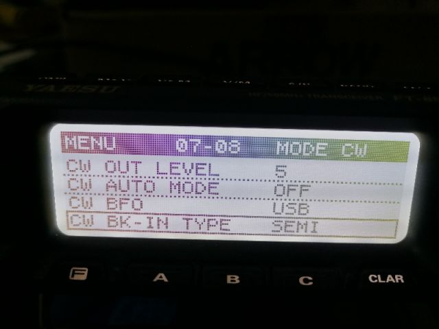

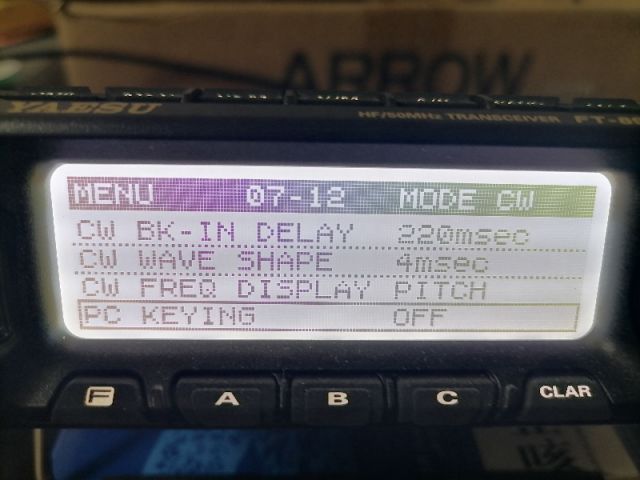

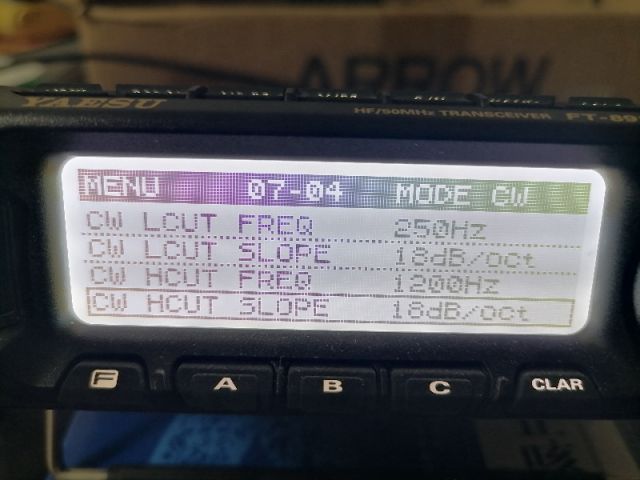

第一次使用,不会设置。按电键,有声音,没功率输出。
图片是我的设置。另外电键的侧音音量不会调。
不知问题出在哪里?先谢谢了!

你也许是没开启CW模式

BK -IN    设为ON

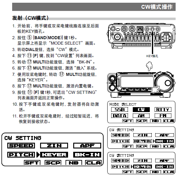

891有普通手册和高级手册两种
怎么传不上来?[attachment=null]
发到你的邮箱了,请查收。

891有普通手册和高级手册两种
发到你的邮箱了,请查收。
已经收到,刚打印装订了一下,太感谢了。
